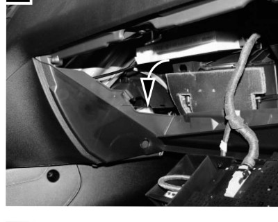

СообщениеДобавлено: Вс Фев 28, 2010 14:07    Заголовок сообщения: Ответить с цитатой
смотри в бардачке

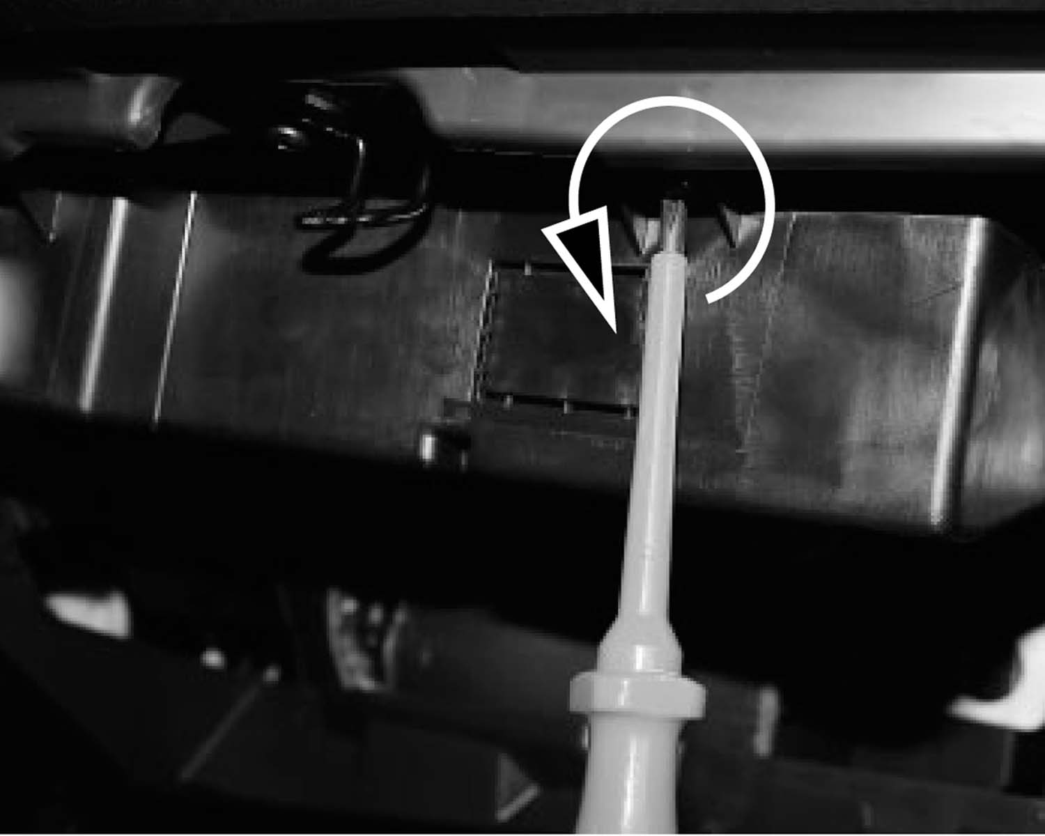

СообщениеДобавлено: Вс Фев 28, 2010 14:11    Заголовок сообщения: Ответить с цитатой
далее

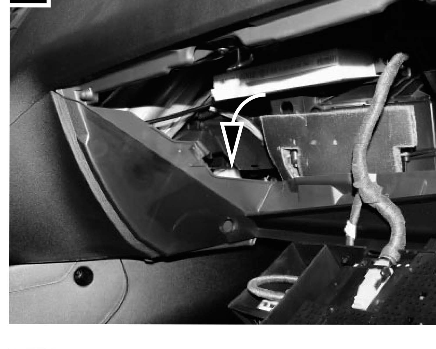

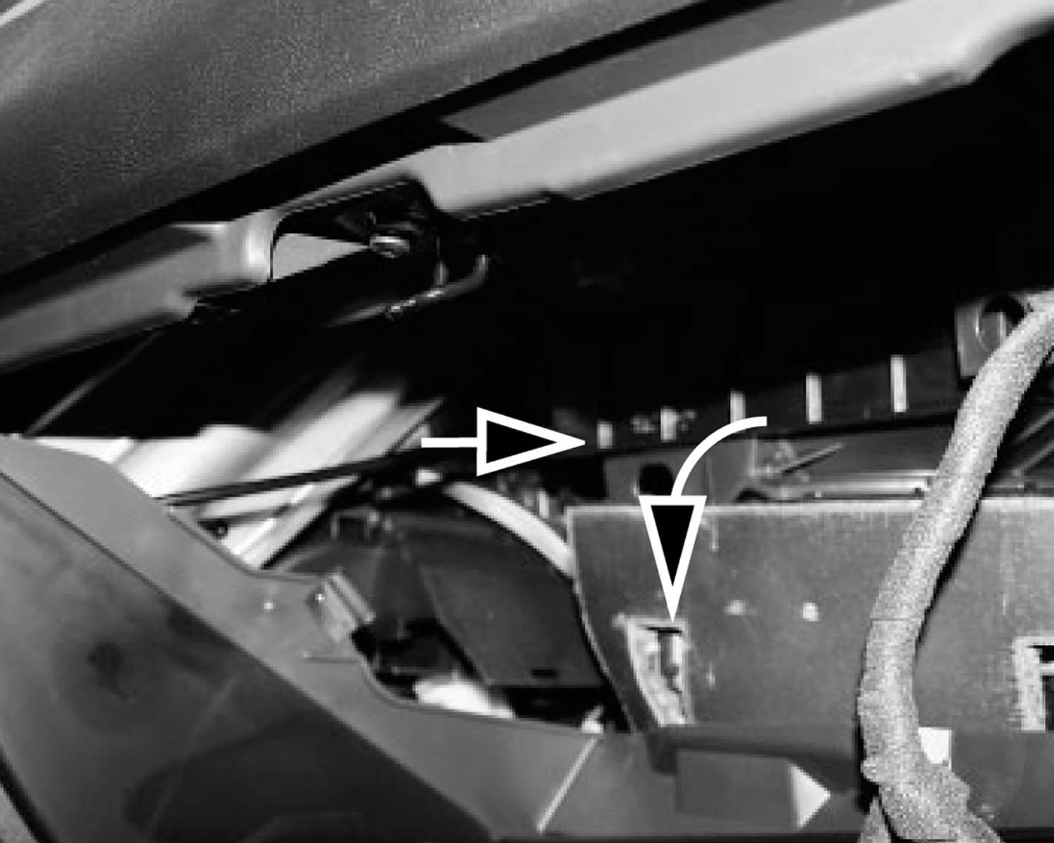

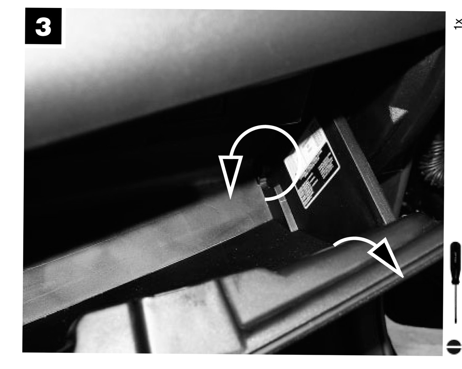

СообщениеДобавлено: Вс Фев 28, 2010 14:19    Заголовок сообщения: Ответить с цитатой
потом удачи
 Просмотрено:  270 раз(а)
 Просмотрено:  280 раз(а)
 Просмотрено:  348 раз(а)
