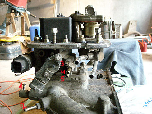

Подскажите правильно ли соеденины шланги?
Систему рециркуляции выхлопных газов вырезали.
1- тормоз (вакуум) через тройник экономайзер
2- датчик давления
3- заглушка
4- заглушка
5- от вентиляции картера тонкий шланг

3-4-5 идут на клапан абсорбера то биш уловителя паров бензина,2 датчик абсолютного даавления или мап сенсор по грамошному а1 можешь заглушить рециркуляцию ты ведь вырезал а он шёл на какой-то из клапанов.у тебя гляжу ещё дхх живой я купил машину уже с заглушкой вместо него.

клапан абсорбера отсутствует, тоесть 3,4,5 можно заглушить, точно?
Клапан (шаговый двигатель точнее) как раз начал клинить. Сегодня купил от део за 90грн, буду его мутить. У него просто флянец вместо резьбы, и форма конуса другая (можно оставить старый или выточить)

По поводу сабжа: не пойму у меня от сапуна идет трубка в воздухан, на этой трубке отвод тоненький от которого шланг идет к штуцеру 5 (канал под дросельной заслонкой), тоесть получается подсос вне дроселя, это так и должно быть ?

так было задумано при частичной загрузке то бишь в пол-педали и на холостых оборотах создаётся необходимое разрежение в контуре.

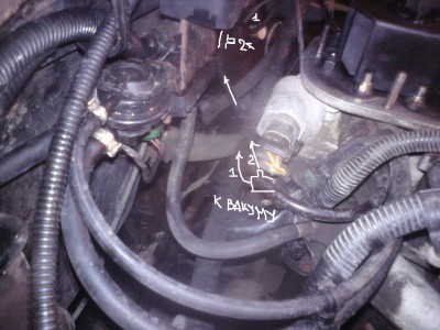

правильно ?

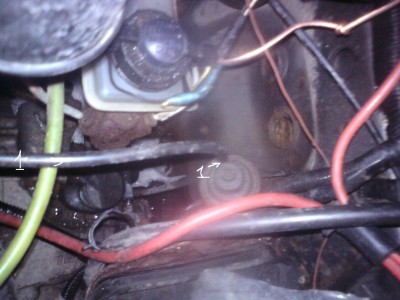

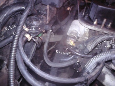

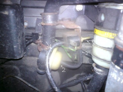

и ещё?

вот и всё

ОГО, более чем исчерпывающая информация, спасибо.

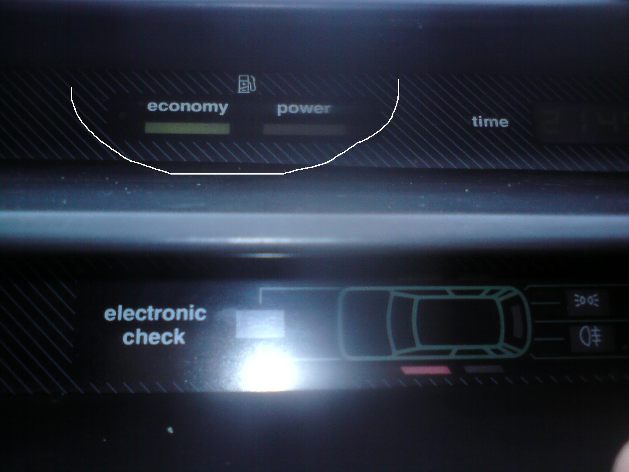

датчик на аккумуляторной площадке у меня был подключён к тройнику от вакумного усилителя к вп коллектору а клапан на переднем щите отключён кстати у тебя панель цифровая,лампочка эконометра горит?
панель цифровая , эконометр если ты про это, то горит всё время в одном положении
