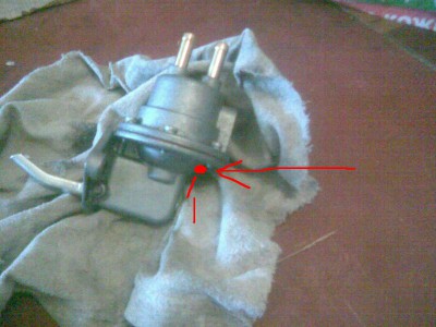

Вообщем все работает,машина едет,обнаружил что снизу бенз хреначит хорошей струей.Там есть внизу насоса дырочка ну и через нее все выходит,пока не хочу крутить его.Может кто встречалсяс такой проблемкой.Насос кстати новый,тыщи 2 прошел

Пробита прокладка. Некрутить не получится. Я кстати тоже купил такой, но пока не поставил, у меня наоборот масло течёт Crying or Very sad

Она резиновая, ты её можешь видеть между зажатыми частями насоса. Раскручивай винтики и смотри.

дырочки это спецом дренажные отв. Течь может быть из-за прокладки, но в советских машинах у меня такое было из-за пересохшей мембраны. Тоесть бензонасос новый, но гдето долго лежал, вот его установили, а она взяла и порепалась. Раньше я сначала заливал бензин, она размокала, а потом в работу, но если она уже пересохла, то надо менять.
Я лично на фиате не ремонтировал, но думаю что мембрану можно изготовить из, например, волговской, или жиговской. надо смотреть. Оригинал будет в 10 раз дороже.

Я немного не правильно выразился с прокладкой Very Happy Мембрана - будет точнее. Из маслостойкой резины Wink

пробита мембрана. А чё раскручивать то боишся? Если хочешь отнести "по гарантии" - неси, течь там не должно и ты там ни при чём.

меняй мембрану!!!!!!!!!!! подходит с 2101 стоит 10грн. а то расход будет 15-20л!

- я в своё время ставил пекаровкий насос для жиги нового типа с красной французской мембраной (лет 7 назад такие появились). Перед установкой всё-таки разобрал и решил поставить пластмассовую проставку с защитной мембраной, как на насосах старого типа. Так вот, когда я разобрал и стал внимательно рассматривать хвалёную французскую мембрану, то обнаружил, что на одной из её сторон, которая к бензину, имеется дефект литья (типа трещинки вполовину толщины мембраны). Я её перевернул качественной стороной. А если бы оставил как есть, то действие бензина, плюс постоянная подвижность сделали бы своё дело быстро. Так что насчет новизны насоса не надо питать иллюзий, брак всегда бывает.
