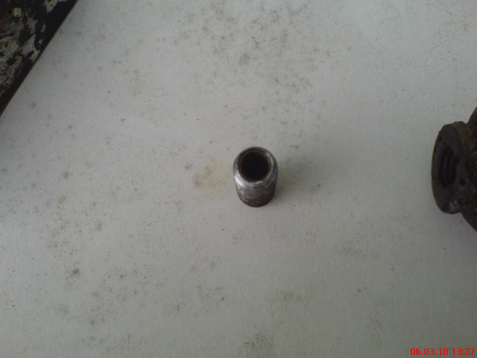

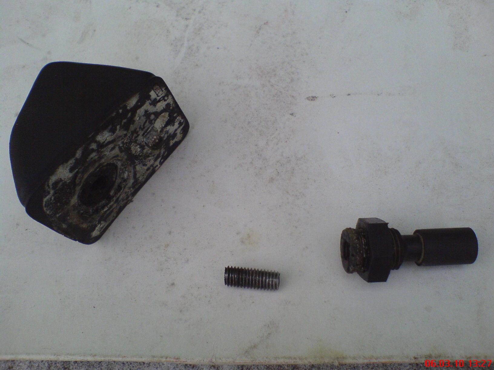

на фото все ясно, потрібні мечик та плашка на 8 різьба не має значення головне однакова, бажано також використати герметик різьби і при встановленні на бампер посатити на компонентний клей

Визуально - похожи на те, что стоят на 155х.
Если так, то пластмассовая трубка-двойник одинакова на омывателе левой и правой фар. Сопла форсунок зеркальны на левом и правом омывателях.
У меня было несколько водительских омывателей, и ни одного целого правого. Я сделал из водительского правый. Резиновую подушку разрезал лезвием вдоль трубки, с одной стороны, и, склеил вокруг исправной трубки. Сопла поменял местами.
