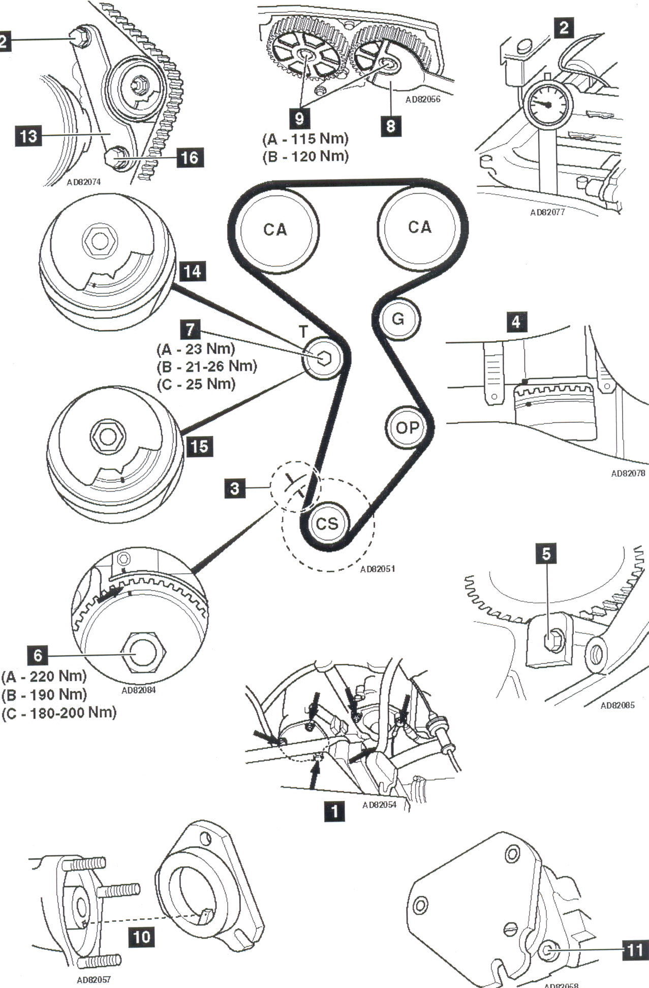

Братья!Скиньте кто нибудь рисунок меток газораспределения Doblo 1.6 2006 года.Хочу поменять ремень газораспределения с роликами,а когда разобрали,мастер говорит,что вроде бы метки не совподают,а мотор работал отлично,но у меня еще стоит газ-метан(заводская установка).Жду помощи.

без кондукторов нечего делать там Wink Метки есть только на шкиве коленала,распредвалы только по кондукторамвыставляються

Киким кондукторам?не слышал я про них,обьясните чайнику,и где их брать?я себе на 1.9 дизеле по книге ставил,а эту гребанную книгу на 1.6 16V,не могу в городе нигде купить.Может у кого есть,то скиньте фото меток.

вряд-ли сделает не профи , на смотри

Спасибо Брат!!!!yurik
