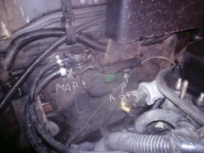

там фишка на три провода
на какие подключать тестер?

sasa то что у тебя со стрелкой и подписано МАП - вовсе и не МАП, а клапан продувки адсорбера Wink
