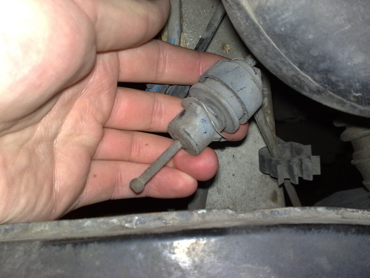

В общем буду сказать по порядку:

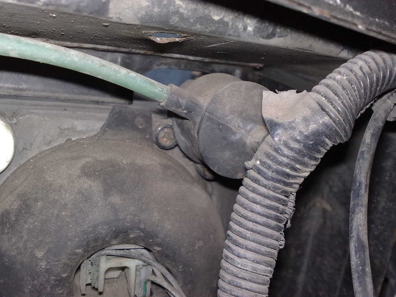

Правая фара регулируется только по вертикали, а по горизонтали - никак... Крутил винт крестовиной - реакции ноль. Можно ли что-то с этим сделать?

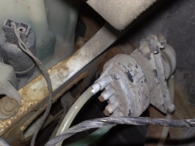

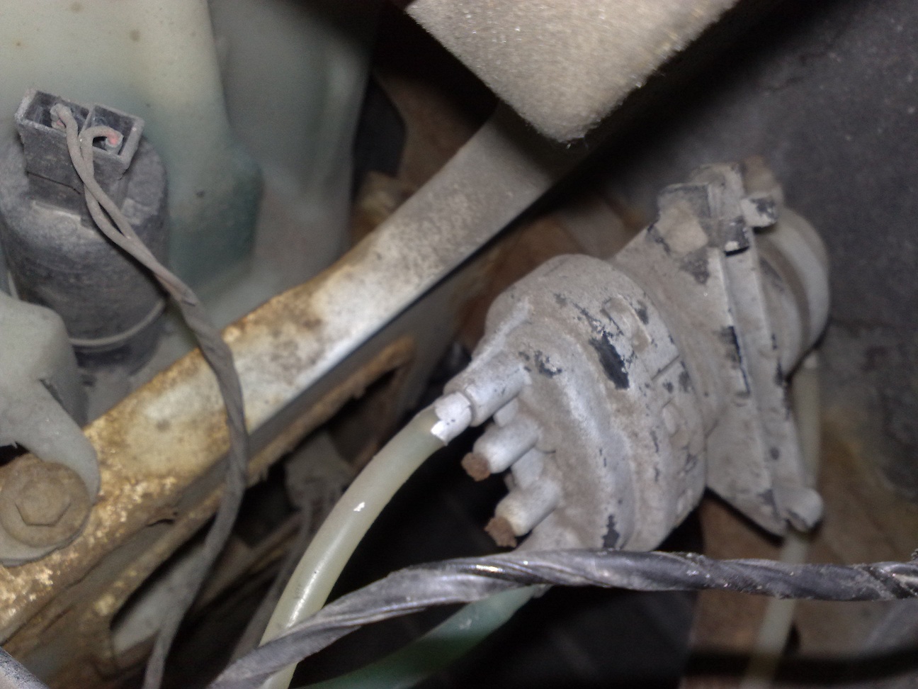

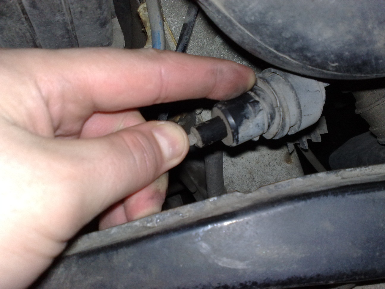

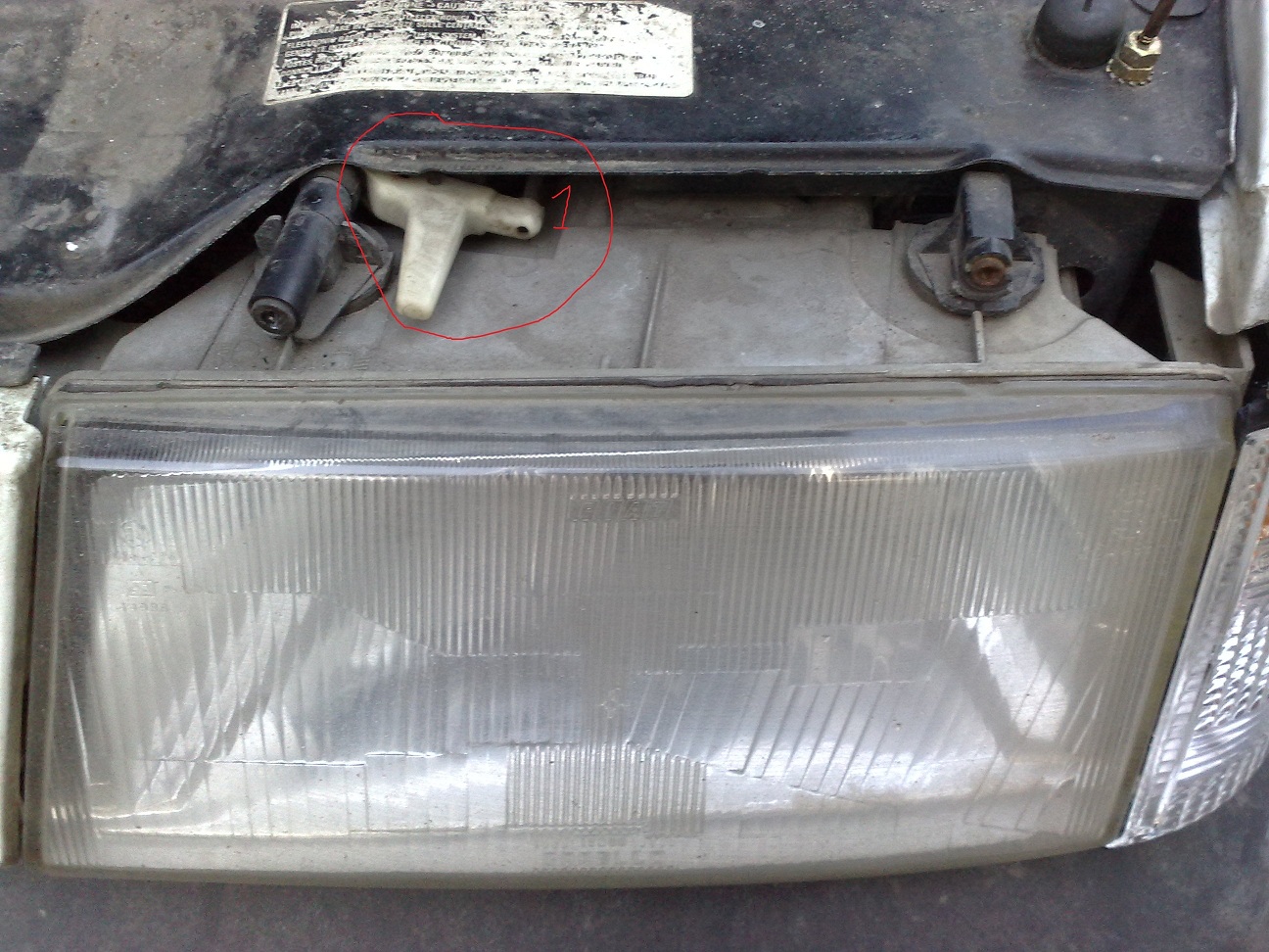

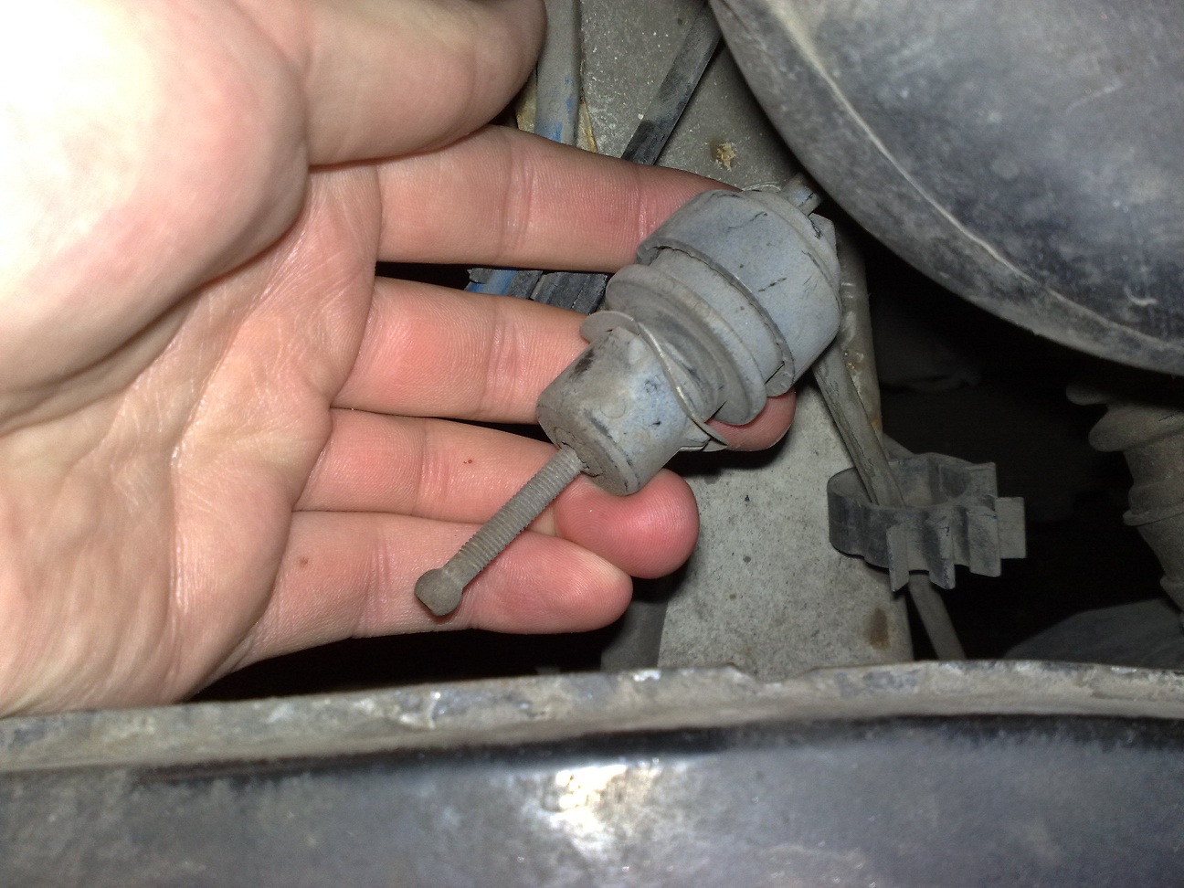

Но самое интересное, что левая фара совсем не регулируется.... При сравнении фар засек, что на левой фаре стоит сверху какая-то фигня (первое фото) на втором фото вид сзади, это подключено к байде с третьей фотки и по шлангу (проводу?) уходит кудато под днище. Ямы нет посмотреть детальней. От третьей байды идет еще один шланг/провод к правой фаре, ног там к фаре оно не закреплено.
Сверху на фаре
 Просмотрено:  309 раз(а)
вид сзади
 Просмотрено:  294 раз(а)
неведомая фигня
 Просмотрено:  281 раз(а)
на оконцовке
 Просмотрено:  298 раз(а)
при приложении усилий
 Просмотрено:  270 раз(а)

СообщениеДобавлено: Сб Мар 20, 2010 21:13    Заголовок сообщения: Ответить с цитатой
Я вас разочарую. Фары с автокоррекцией практически не регулируются по высоте... Только в стороны

СообщениеДобавлено: Сб Мар 20, 2010 22:45    Заголовок сообщения: Ответить с цитатой
Perepic
он разочаровывает,а я обрадую.выбрасуем на х..... автокоректор(в большенстве случаев он не работает)и регулируем смело.
так что не вносите чёрные полосы в нашу и так доболе серую жизнь.

СообщениеДобавлено: Вс Мар 21, 2010 20:09    Заголовок сообщения: Ответить с цитатой
Mikis
а что тут не понятно.всё что фоткал ,вырезаем.и выбрасуем.

СообщениеДобавлено: Вс Мар 21, 2010 22:13    Заголовок сообщения: Ответить с цитатой
Седня общался с Мастером и с Хотабычем, будем думать над заменой, ренимировать нечего....

СообщениеДобавлено: Пн Мар 22, 2010 22:52    Заголовок сообщения: Ответить с цитатой
Я у себя тоже остатки энтих автокорректоров выбросил. Пришпандерил ручную регулировку с других б\у фар. Отрегулировал и не парюсь.
