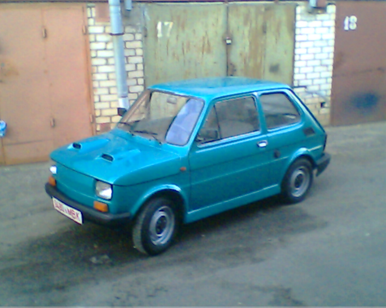

Доброго вам времени суток!!!
сразу к делу ...
приобрел данный агрегат и попал в затруднительное положение!!!
не могу разобраться с карбюратором!!!!
может кто поможет????
какие жиклеры нужны.... тонкости настройки!!!
заранее спасибо!!!!

DimonTEMP
Чудный зверь и, главное, редкий у нас

вот такое чудо польского автопрома! )))
любой совет приветствуется!!!! по всем аспектам!!!!
