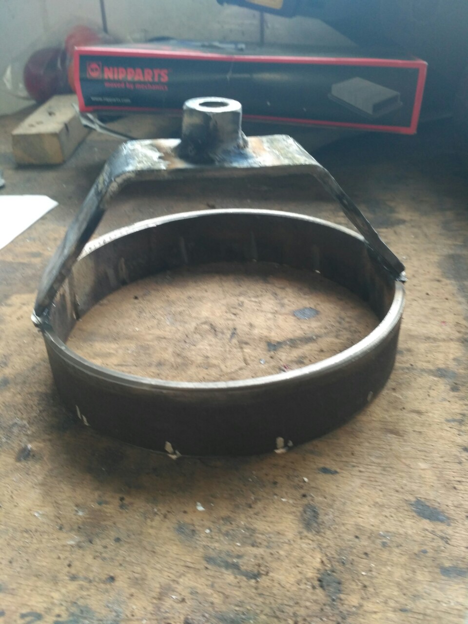

Когда менял бензонасос, то закрутил кольцо бензонасоса криво. В салон попадал запах бензина. Закрутить кольцо бензонасоса так и не удалось. Было принято решение изготовить ключ для закрутки.
Не могу понять как фотку добавить...[/url]

Сам ключ
Ключ для снятия бензонасоса FIAT BRAVO 2 (198)

Странно, откручивал и сам, и вместе с доном Корлеоне, все там нормально, только не спеша и аккуратно.
Ну открутить то я его открутил, а вот прикрутить обратно... Вдвоем мучались часа 2, все руки ободрали и ни как. Постоянно резьба с одной стороны не идет, возможно это уже деформация бака от времени. Читал у РЕНОводов такая же проблема, а тесть работает на официальном сервисе Мерседес... говорит что только ключом... руками тоже не налазит. А вот ключиком самодельным за 5 минут прикрутили.
Ага, деформация, только не бака, а ёмкости для хранения головного мозга: если бы хоть один из двух мучеников имел бы глаза, то обратил бы внимание, что при установке колбы с насосом в бак полностью - один пластиковый отвод зажимает гайку на перекос. И, разумеется, ровно по резьбе она уже не идёт.
А приспособой, внаглую - ей уже деваться было некуда.
Попробуй теперь заправить полный бак и проверь не мокрое ли будет сверху. На всякий случай. Вдруг таки гайку криво изнасиловали.
Если резьба не наживляется руками, то значит лажа или с резьбой, или с руками.
