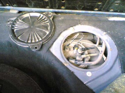

Ну вот,мужики,потеплело и я полез в багажник разбираться с датчиком уровня топлива.
Снял крышку(которая лежит слева) и что дальше крутить не понимаю.Просветите музыканта. Embarassed

s_alex
Возраст: 85
Зарегистрирован: 11.03.2007
Сообщения: 818
Откуда: Киев, Голосеево
Авто: Fiat Marea 1.6 16V (красный) + ГБО (4 покол.)
СообщениеДобавлено: Сб Апр 05, 2008 19:51    Заголовок сообщения: Ответить с цитатой
Вроде только вчера снимал.
Отсоединяешь разъемы проводки. Разъем с двумя толстыми проводами - питание на бензонасос. Провода с тонкими проводами - на датчик уровня топлива.
Отсоединяешь три трубки: две подача и обратка, они на защелках, и одна прикручена винтиком (система вентиляции).
Далее против часовой стрелки откручиваешь корпус насоса (всю эту пластмаску). Если не будет откручиваться, возьми деревянную наставочку, упирай в ребро и легким и не очень постукиванием молоточка откручивай. Далее вынимай весь корпус.
Два тонких проводка будут идти на датчик уровня топлива. Крышечка держится на двух защелках по бокам. Когда снимешь крышечку датчика, увидишь поплавок с проволчным сопротивлением в середине. На крышечке два усика.

когда скинешь с насоса шлангочки, обрати внимание на два уплотняющие колечка, точнее на их состояние. Если они слегка потресканы, то УЖЕ долго не проходят, т.к. ты их "разбудил". Very Happy Будут потравливать бензин - вони на весь салон. На разборке новые по 5-10грн штучка. Мой совет, лучше взять сразу. Very Happy
На сборке намучишься с кольцом, достаточно сложно попасть в резьбу т.к. нет возможности равномерно нажать на все кольцо. Very Happy
