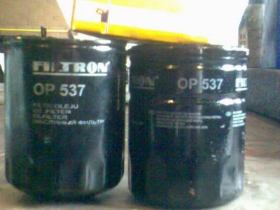

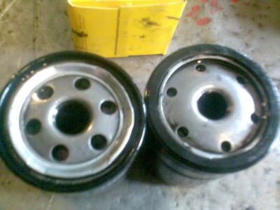

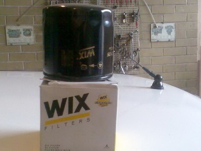

Приключения продолжаются. Поехал сегодня на автобазар "Вересневый".По каталогу подобрал фильтр,какой-то фирмы WIX -55 грн .Приехал к себе.Сняли старый,тулить новый,а он становиться криво,потому как трубка маслянная мешает,которая на "цибулю" идёт.Звоню на базар,говорю фильтр толстый.Везу обратно.Взял заодно родной,который стоял.Деньги вернули и показали где Фильтроны продаются.Купил такой же как стоял ,с большими отверстиями по кругу за 45 грн.Поставил.Всё работает.Давление на 70-2.Так что тему можно переименовать "ПРИКЛЮЧЕНИЯ ФИЛЬТРОНИКА" Laughing
Тот который "толстый"

Фирма одна.Каталожный одинаковый.А слева прошёл 8 тыщ без проблем.Справа-брак.И по отверстиям разный.

Тот что слева прошёл 8 тыщ.Проблем нет.Справа новый,который бракованный.
