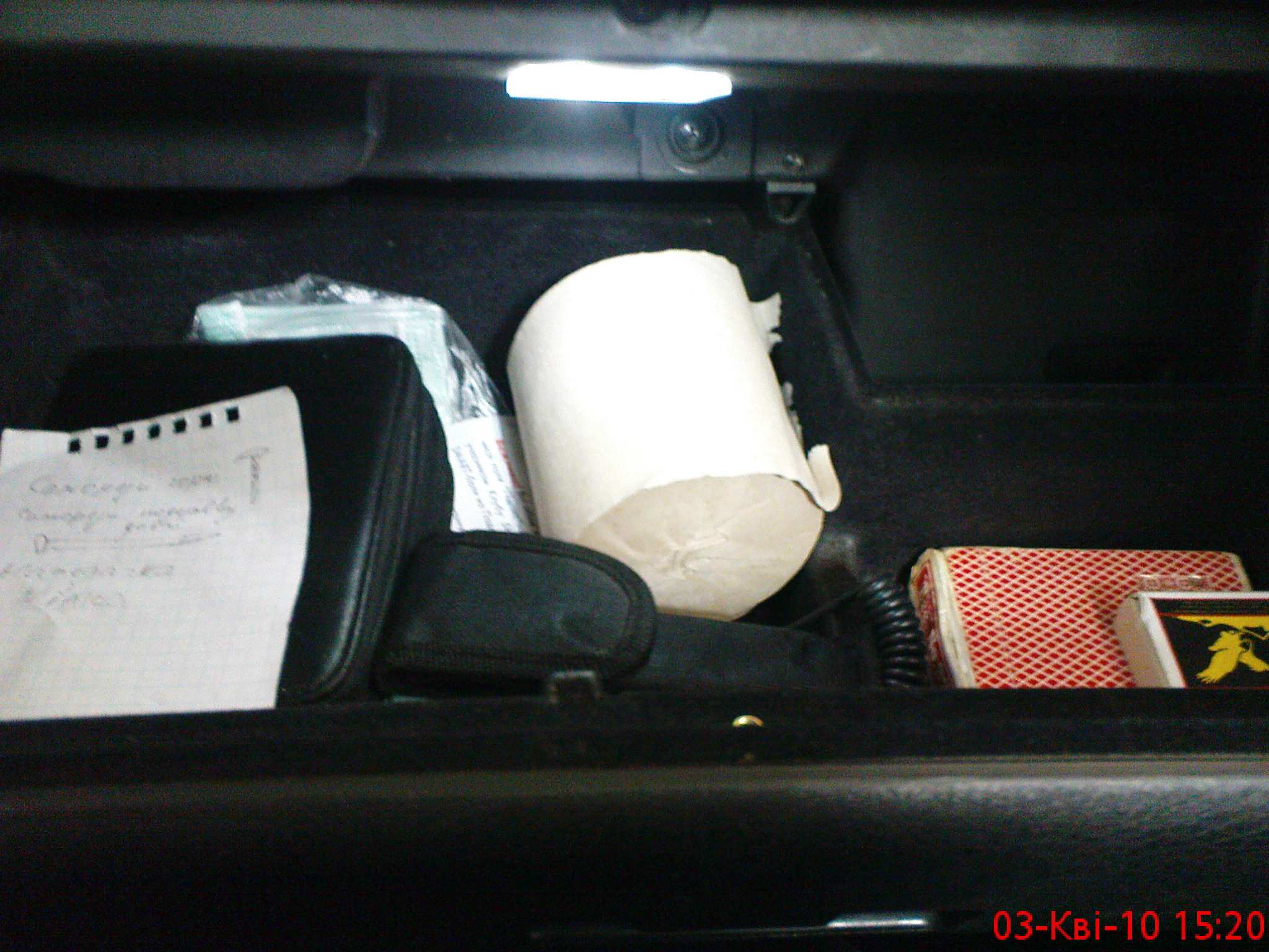

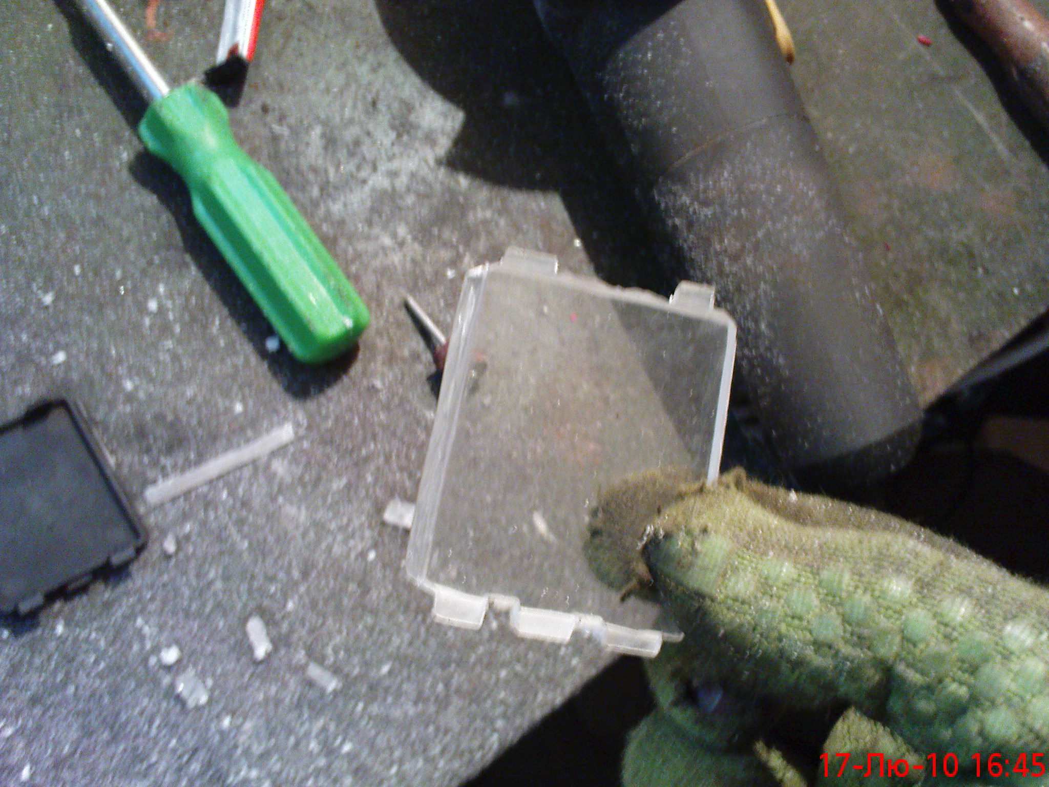

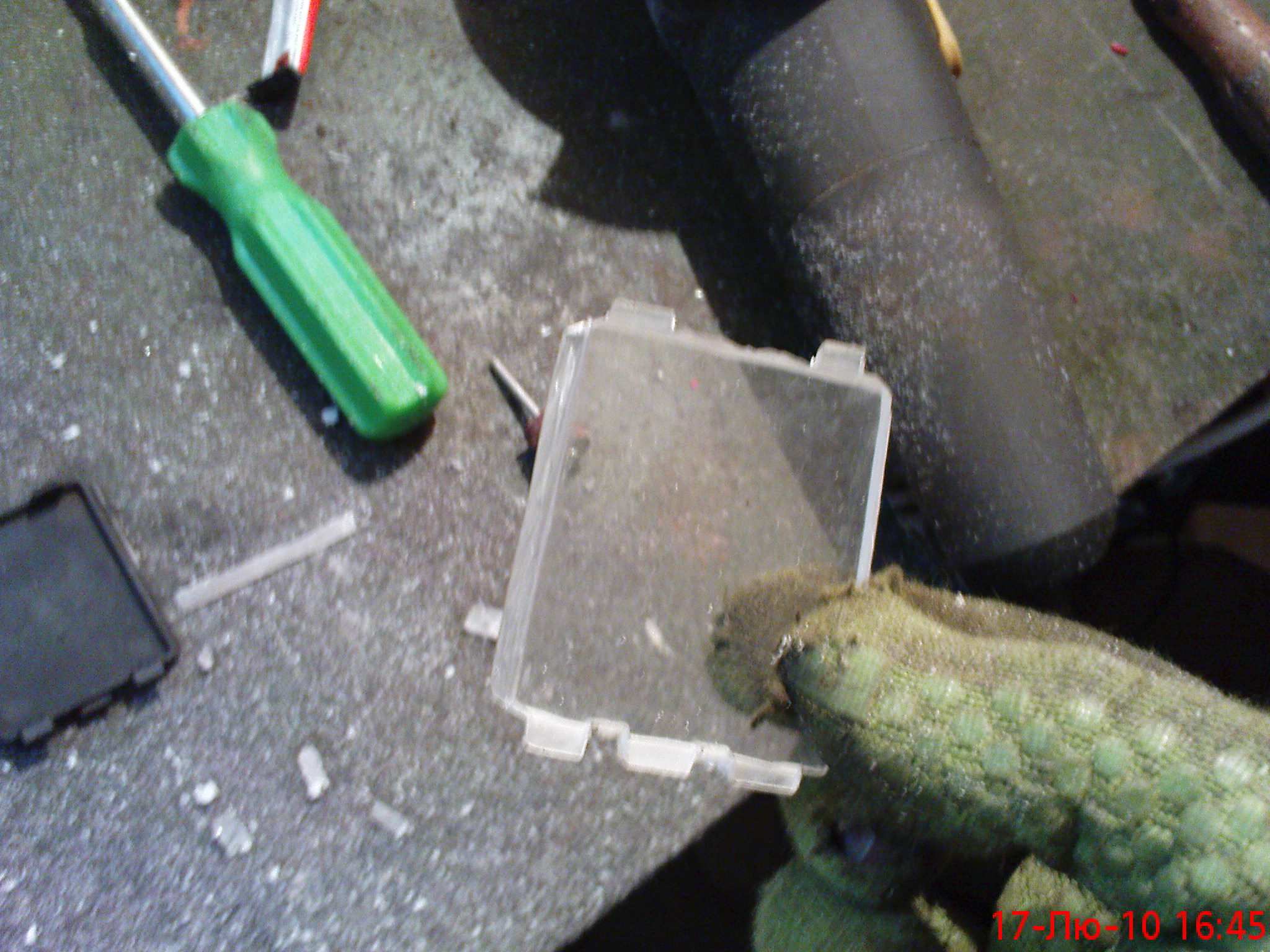

поделюсь может кого заинтересует.
короче сильно не пинать было свободное время вот и слепил.

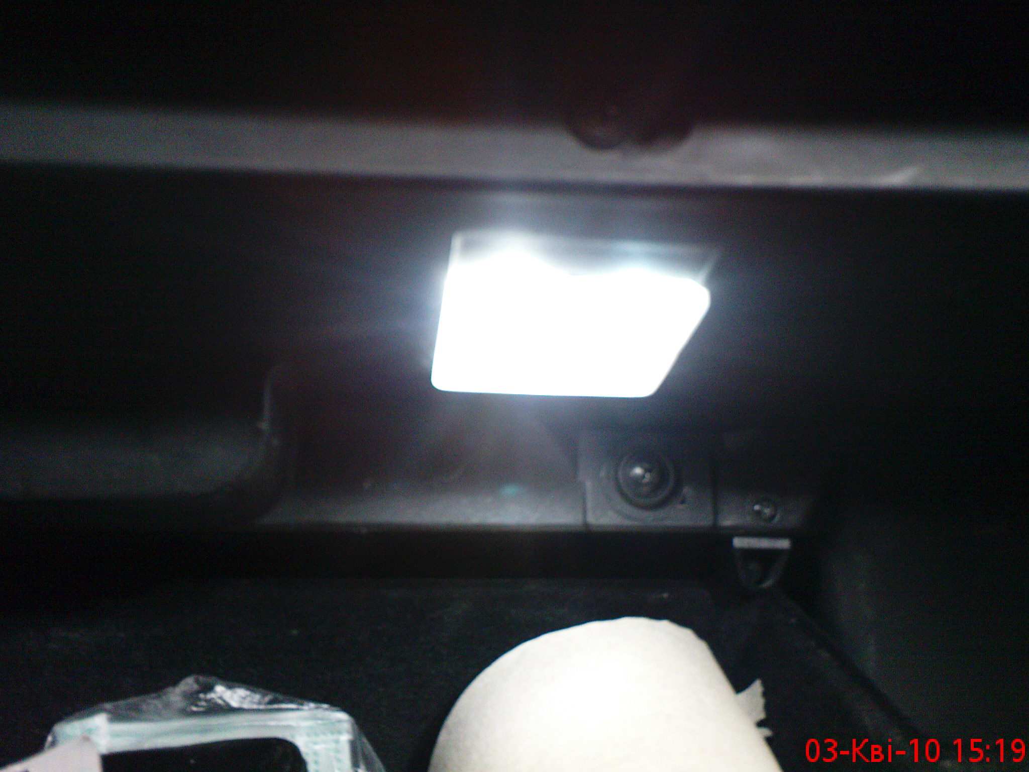

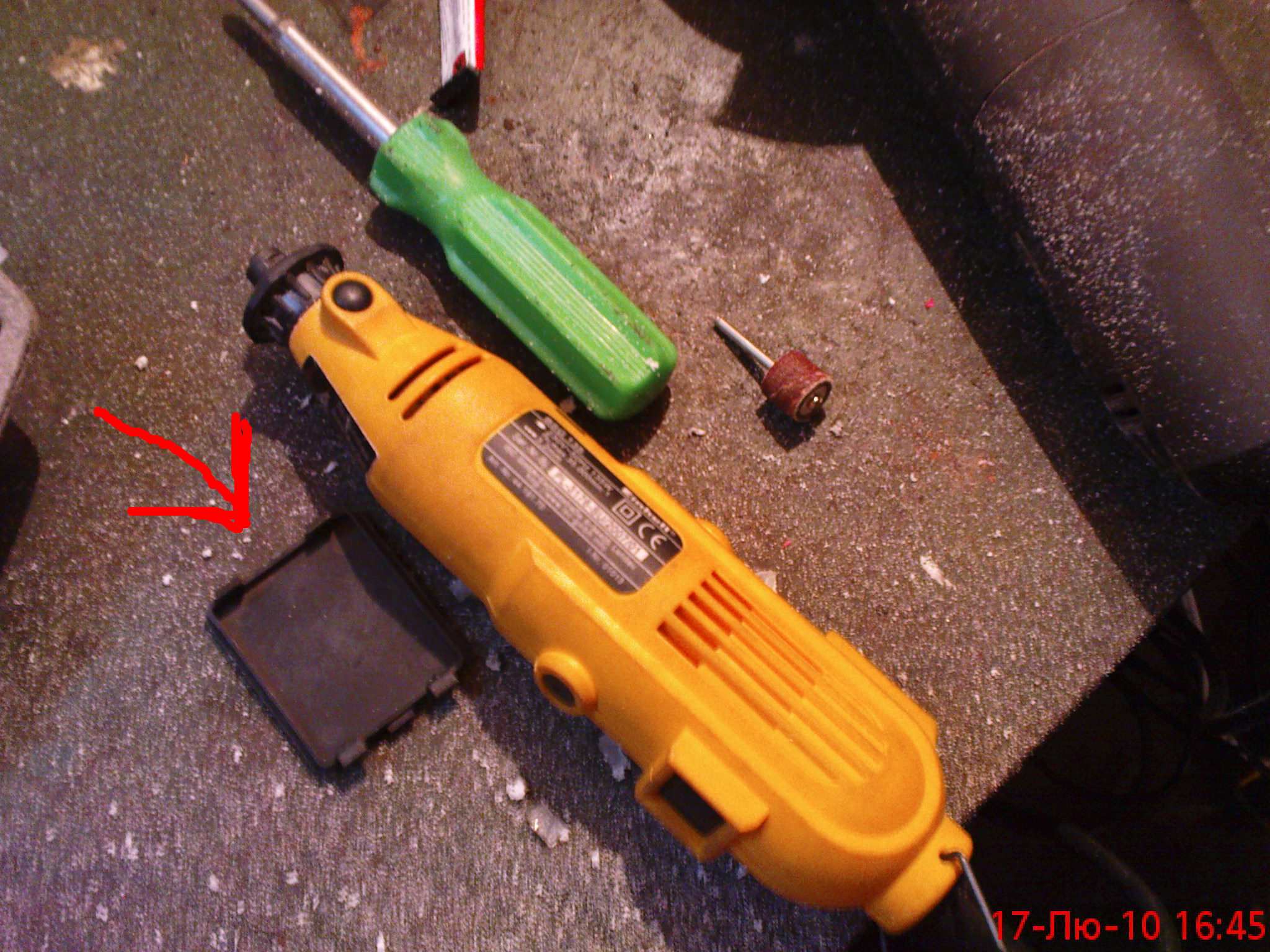

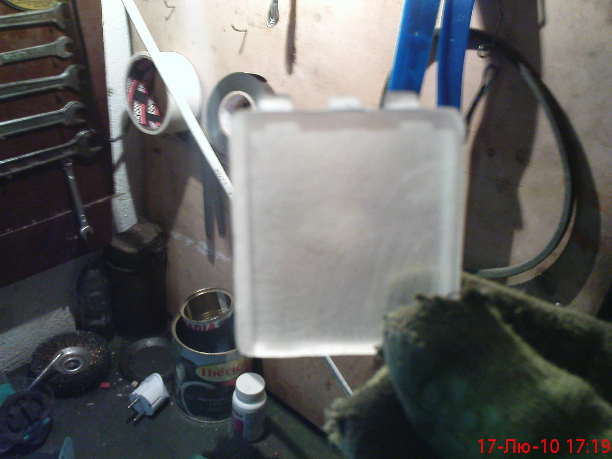

началось с того шо захотел подсветку в бардачек так как штатной небыло была заглушка рис 1

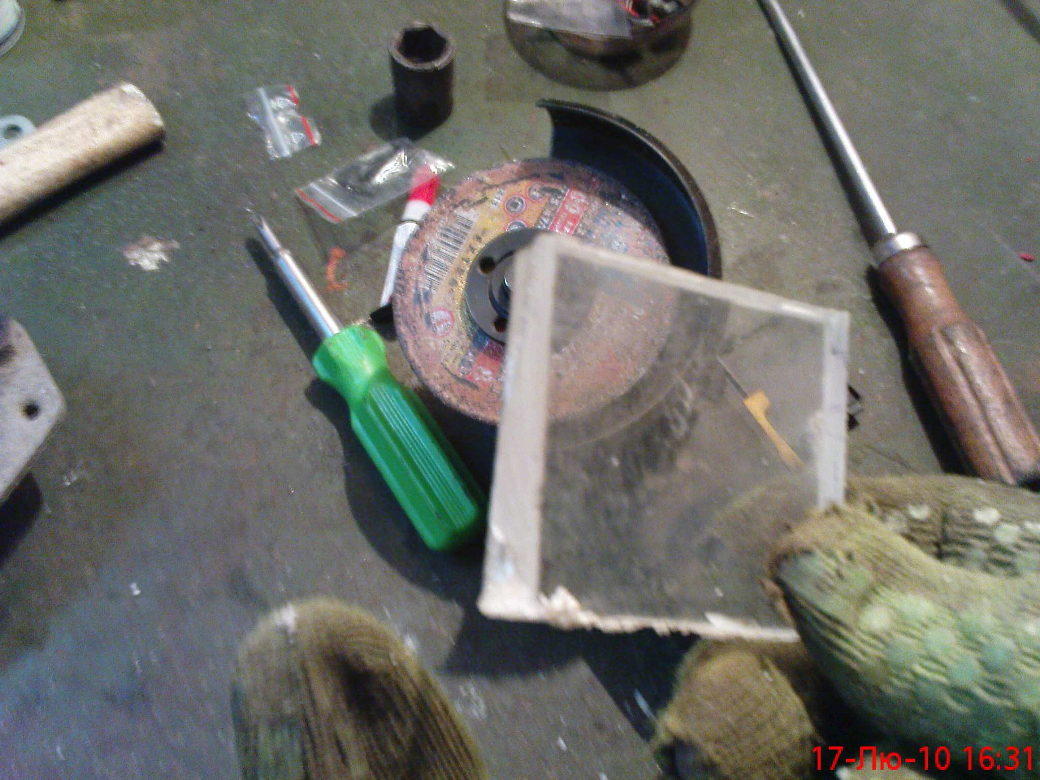

нашел кусок плексиглаза (оргстекла) толщиной 5 мм рис 2
и обвел на нем маркером контур заглушки потом обрезал лишнее рис 3

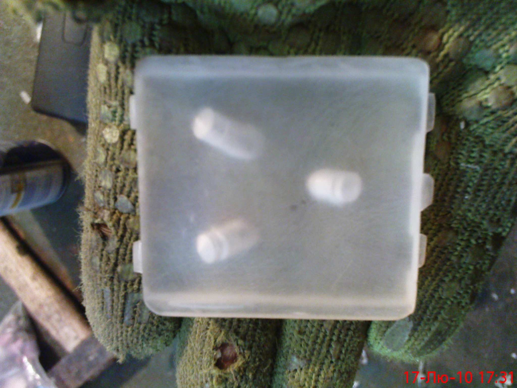

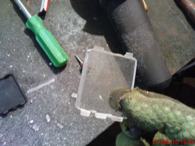

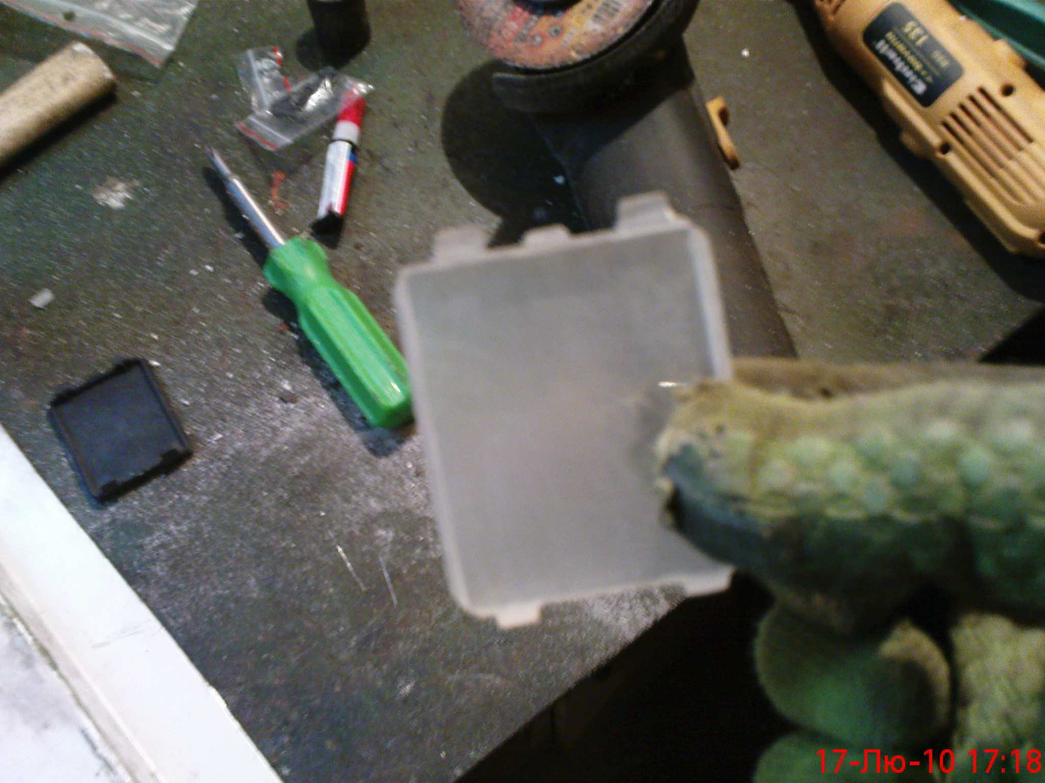

подогнал надфелем к более мене точним размерам и мелкой наждачкой сделал его матовым рис 4,5

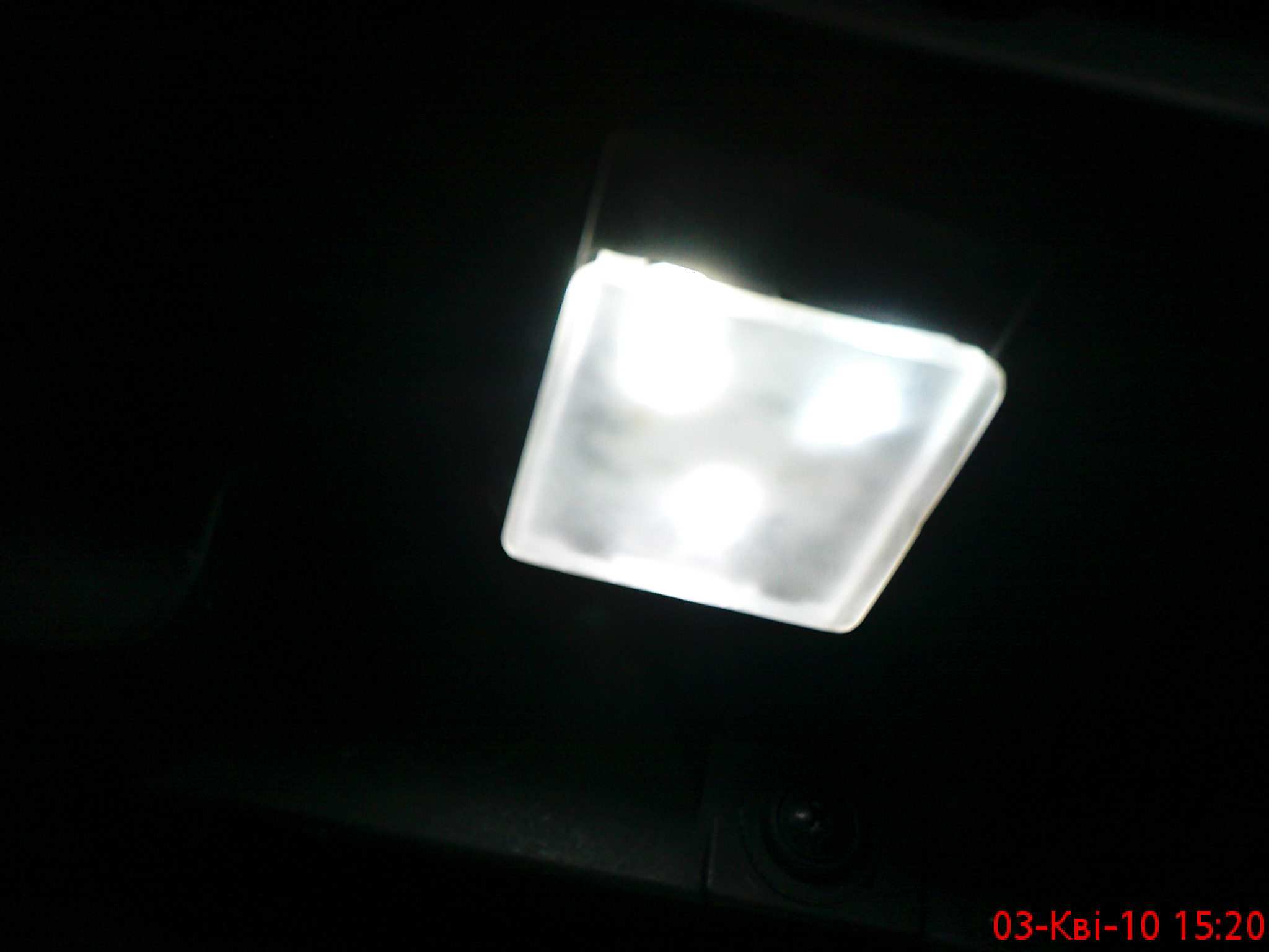

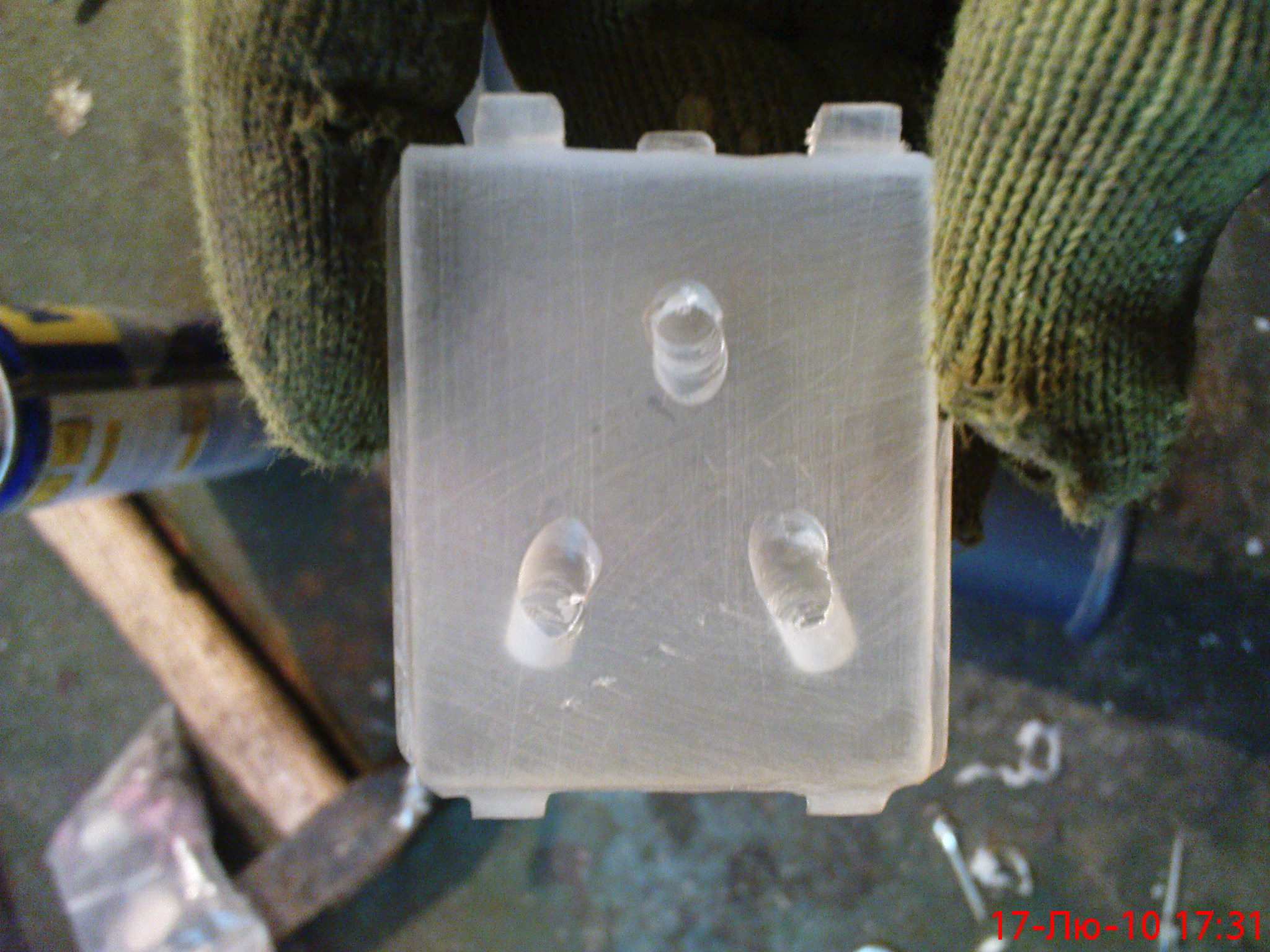

так как под рукой было только три светодиода а руки уже чесались ) засверлил под углом три паза под размел светодиода рис 6 главное не перестаратся шоб небыло сквозного рис 7
светодиоды нада подключать по одному или попарно подключил один через сопр на 1 кОм а два остальны через сопр 0,6 кОм конци подключил к прикуривателю фоток к сожалению не сделал (

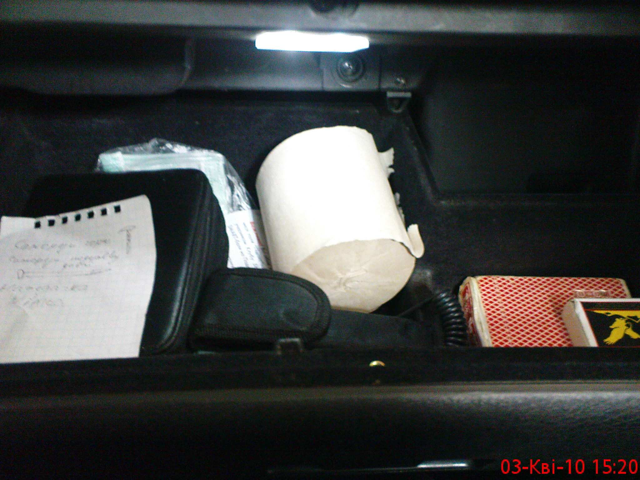

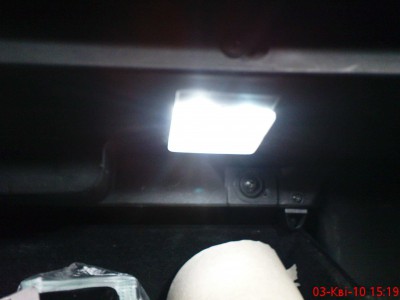

после долгих и мучительных манипуляцый надфелем окончательно подогнал под размеры отверстия подобие плафона и вставил его на место

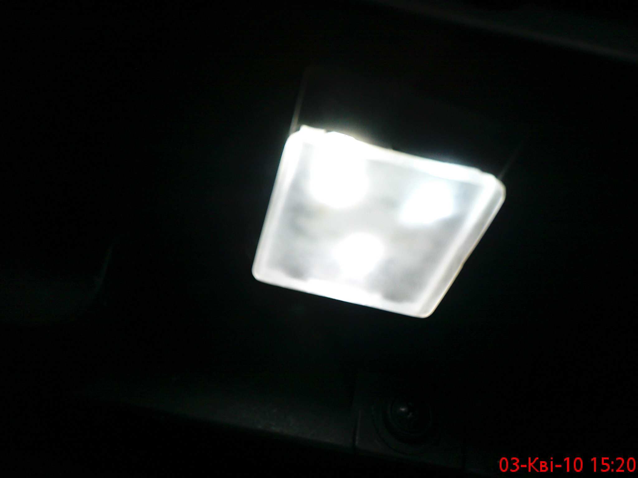

плюс с прикуривателя на плафон пустил в розрыв через геркон (замкнутый) и приклеил его герметиком слева вверху а небольшой магнит на крышку бардачка на уровне геркона в результате когда закрываеш крышку магнит действует на геркон и он размыкается фоток тоже нет (
ну а результат смотрите рис 8, 9, 10
