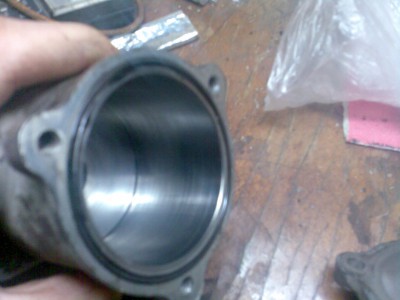

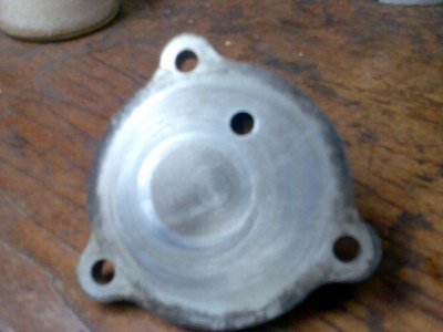

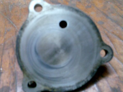

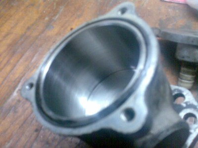

Вчера разобрал насос-на крышке и в корпусе выработка на ощупь весьма ощутимая.Крышку шлифанул,собрал поставил на место,завтра посмотрю как работать будет.Фоткал телефоном,так что качество не очень

Крышка шлифуется до гладкого состояния. А выработку ты искал на корпусе не там, а напротив крышки - на дне корпуса.
Ну и если сильно посечены ламели, давления то ж не будет.
