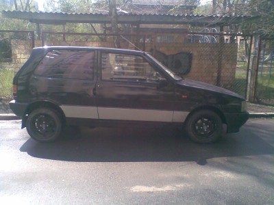

СообщениеДобавлено: Вс Май 02, 2010 09:43    Заголовок сообщения: Ответить с цитатой
195/45/R14 уже поставил ,хотя есть желание поставить по выше ,например 185/55
