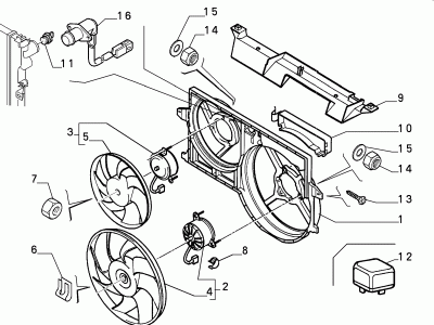

В последнее время такая фишка. После выключения двигателя продолжают работать вентиляторы радиатора еще минут 5. И вроде бы бывает при перегреве. Но дело в том, что даже если завестить и проехать хотя бы пару км (без нагрузки даже) а потом выключить двигатель, то вентиляторы таки продолжают работать те же самые минут 5, хотя двигатель ессно не нагрет даже по сути нормально .
Подскажите, куда смотреть ?
Было когда-то на жиге такое.
Виноват был датчик температуры на радиаторе.

СообщениеДобавлено: Вс Июл 07, 2024 16:16    Заголовок сообщения: Ответить с цитатой
Так то- жигуль, і мабуть- термореле паскудне, а тут, скоріше за все, ДТ сидить в корпусі термостата. Один чи два.
Ну, хз.
Я бачу вмикач вентилятора під номером 11 саме на радіаторі.
Є ще датчик на корпусі термостата, але він дає показники на приборку та комп.
