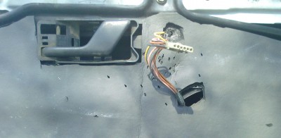

Решил сделать шумоизоляцию своему дизельному Типарю.
Предварительно, в поисках материала для этого дела, прошел автомагазины нашего города, и остановился на бригаде сторителей-вентиляционщиков.
Купив у них по дешевке вибро/шумо/и т.д. маты, на выходных разобрал водительскую дверь.
Промыл бензином дверь, промыл и смазал стеклоподъемник и замок.
Времени заняло ок. 3 часов, долго, потому как дверь Типаря разбирал в первый раз, и старался ничего не сламать.
Следующие двери пойдут быстрее.

После промывки...

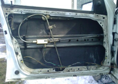

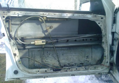

Стало вот так...
 Просмотрено:  446 раз(а)
Показалось мало, долепил еще немножко
 Просмотрено:  404 раз(а)

Чего полезного можно по мимо шумки по ходу дела сделать?
Я бы к примеру в первую очередь, завёл концы куда положено, которые из двери идут прямо в дверной проём.
Не мешают???
Very Happy
Упс, судя по последней фотке, таки завёл.
Сорри за невнимательность Smile
Не мешают???
Very Happy
Я действительно что-то не так сделал? Или как? Серьезно!

Просто на первой и второй фотке, провода в нижнем углу двери, заходят в салон прямо через дверной проём.
На 3 фотке этих концов уже не видно - соответственно завёл через техническое отверстие для проводки.
Или что более вероятно, чегось отключил в двери и концы в салон закинул, дабы не мотылялись по земле)))
Грюж невнимательно посмотрел)
На 3 фотке этих концов уже не видно...
обрезал... мешали сильно... Laughing

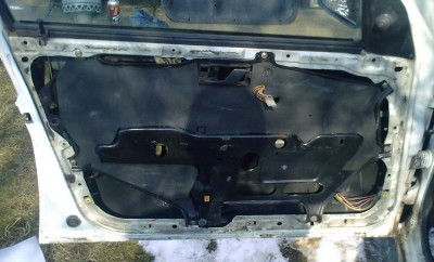

На прилепленном фото видно как я это отверствие искал... отвлерткой...

СообщениеДобавлено: Ср Мар 10, 2010 01:28    Заголовок сообщения: Ответить с цитатой
Я бы посоветовал перед тем как собирать дверь, закрепить все что может вибрировать или болтаться внутри. В первую очередь - проводку. Также вытянуть снизу все остатки обломанных клипс.
По поводу материалов покажет время. Мне они не понравились. Все-таки оно больше тепло чем вибро-изоляция.
Для нормальной тишины в машине так же нужно будет что-то делать с арками и порогами.
в низу двери, после промывки бензином, вытянуто все пылесОсом...

Perepic писал(а):
...В первую очередь - проводку...
На фото видно, проводка стянута хомутами.
