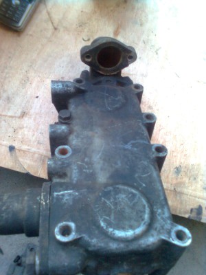

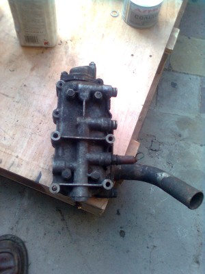

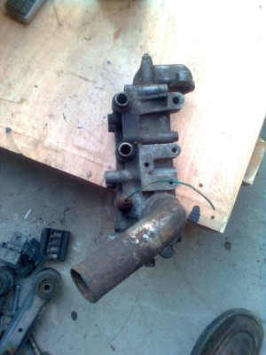

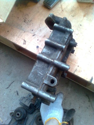

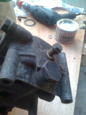

СообщениеДобавлено: Вс Апр 25, 2010 00:34    Заголовок сообщения: Ответить с цитатой
ось
 Просмотрено:  192 раз(а)
 Просмотрено:  168 раз(а)
 Просмотрено:  150 раз(а)
 Просмотрено:  218 раз(а)
СообщениеДобавлено: Вс Апр 25, 2010 00:40    Заголовок сообщения: Ответить с цитатой
спс Назар но это не то
http://i004.radikal.ru/0904/6a/6e5316b5defe.jpg
вот такую хреновину ищу Rolling Eyes

СообщениеДобавлено: Вс Апр 25, 2010 01:25    Заголовок сообщения: Ответить с цитатой
Точно, Фиат Дукато, всех годов выпус ка, ну и Ивеко, 100 %.
