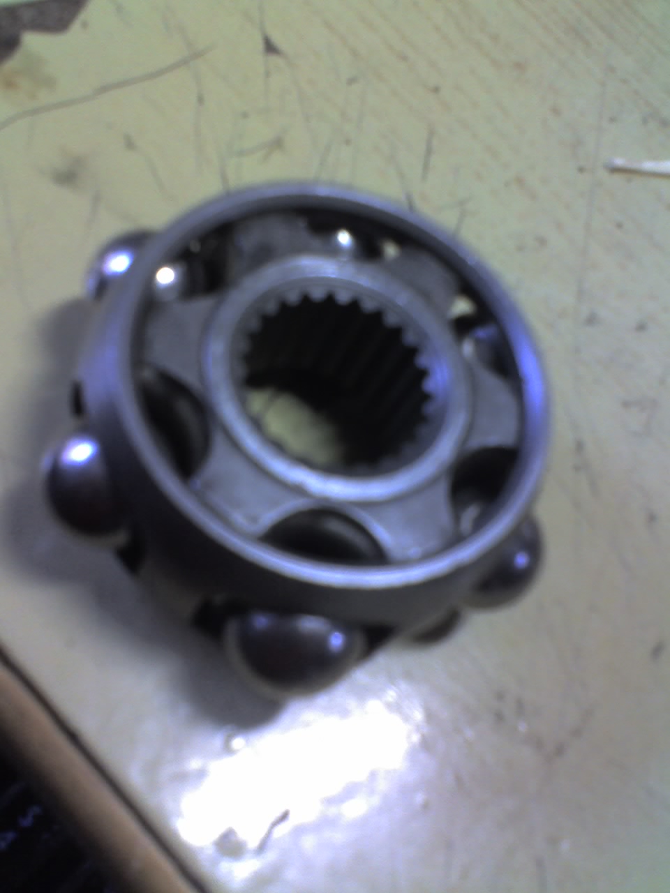

СообщениеДобавлено: Пн Май 11, 2009 14:15    Заголовок сообщения: Ответить с цитатой
а есть ли возможность купить родной не весь шрус а только внутреннюю часть вот такую ?? а от от жига нашел а она ровно на 1 мм больше в диаметре Sad и никак не влезет.

СообщениеДобавлено: Пн Май 11, 2009 15:38    Заголовок сообщения: Ответить с цитатой
сепаратор отдельно не прод. А от родного шруса будет на 25 шлицов.(((((((в этом то и проблема.Я пересмотрю весь каталог,все,где внутри 22,и отпиш.в лич.ок?
