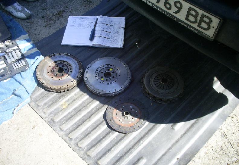

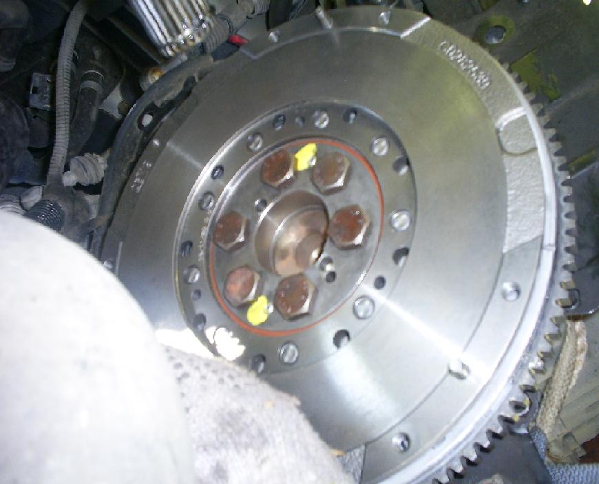

Сняв сцепление и маховик Valeo, я определил, что внутри маховика, при его активном встряхивании, находятся металические остатки когдато пружин. Sad Практика показала, что вскрыть двухмассовый маховик для замены пружин в кустарных условиях НЕВОЗМОЖНО (без использования болгарки или сварки). Smile Поэтому эту затею оставляю на лучшие времена. А сейчас буду ставить купленный наккануне новый ORIGINAL маховик. Кстати могу подсказать контору (базу) в Житомире, цена оригинального Фиатовский маховика нового составила 469 у.е. , б/у -150 у.е. Для сравнения: в Киеве 540 и 450 соответственно. (Туполева 4) Idea Послезавтра буту ставить все обратно. Правда имею опасения по поводу регулеровки вижима сцепления - насколько мне известно, в 1.9 оно не регулируется, если я не ошибаюсь. Пишите свои мнения, буду рад выслушать.

Вообщето коробку я снял для ремонта, у меня вылетала 4-ая передача. Ремонт прошел предварительно успешно. заменили 2 шестерни 2 синхрона, и одну муфту. Мастер(знакомый) сказал, что такого рода проблемы могут возникнуть из-за неисправного сцепления. А сцепление у меня действительно было неисправным - выжим ощущался в крайнем положении педали "до полика" и все равно оно немного вело. Тоесть, передача включалась с трудом. Сняв маховика не трудно было заметить внутри его обломки лопнувших пружин, которые торохтели при встряхивании. Сам же маховик проворачивался рукой аж до отбойников, тоесть легко.

Вот небольшое видео по отбраковке моего старого неисправного маховика и как должен работать новый/исправный. [url]http://rutube.ru/tracks/3290253.html?v=cc0e1c7d92ab4e1856239f165df85ecc [/url]
 Просмотрено:  926 раз(а)
Некоторые фотки
 Просмотрено:  885 раз(а)
