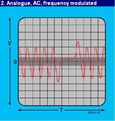

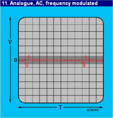

по меткам - это не спортивно. Осваиваю методы диагностики с помощью осцила. Жалобы клиента - нет искры. Причину нашел - нет выхода с коммутатора на катушку (с 1-ой ноги коммутатора ничего не выходит, разобрали - там кто-то уже лазил и паял. Пайка отвалилась. Коммутатор под замену). Ну и в процессе решил заодно и датчики положения проверить. Увидел картинку (во вложении), которая меня смутила. Мне кажется, не должно быть такого смещения. Хотя сигнал с самих датчиков - классика, прям как в учебнике. Да только нигде в учебниках и всяких там автодатах не видел сигнала, снятого ОДНОВРЕМЕННО с двух этих датчиков.

Все правильно, импульс фазового попадает точно между импульсами ВМТ - у меня такаяже осцилка (двиг на метках). Гребенку на ВМТ проверь - по осцилке явно видно всплески через каждай 4-й зуб (чтото на зубе есть -скол, грязь, деформация, намагниченость). Двиг в отсечку раскручивается?

На счет того, раскручивается ли двиг в отсечку сказать ничего не могу, т.к. не заводится он. В субботу хозяин привезет коммутатор - буду смотреть. Заодно еще и по ДР хочу посмотреть фазы. А то были еще жалобы на то, что туповата машина. Кстати, что характерно, Autodata говорит, что осцилка с ДПКВ должна выглядеть по-другому. Да и ДПРВ тоже. Есть подозрение, что в Автодате ошибка, т.к. похожая осцилка снималась и с другого двигателя. Только там импульсы совпадали

ДПКВ.jpg - это не правильная осцилка(так БОШ работает, где на задающем шкиве нет 2-х зубов - ВАЗы) , ошибка эта идет и в бумажных книгах и в автодате.
