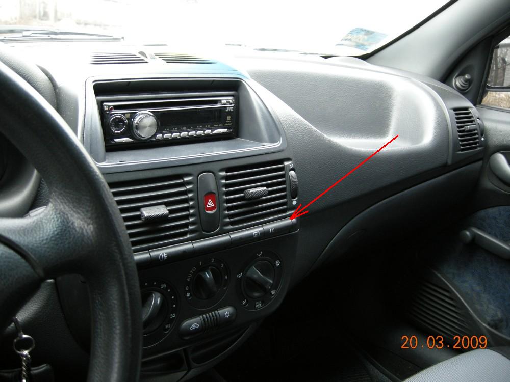

на какую кнопочку это ты нажимал Question

Стрелкой красной выделено:

вот б.. климат есть а кнопочки нет Shocked Sad

А что тогда ты подразумеваешь под климатом? Просто кондей?

СообщениеДобавлено: Вт Май 11, 2010 13:16    Заголовок сообщения: Ответить с цитатой
аналогичная консоль как и у тебя только, вот только кнопочки нету

СообщениеДобавлено: Вт Май 11, 2010 13:51    Заголовок сообщения: Ответить с цитатой
Сделай фото консоли и выложи, поглядим.
