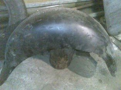

в предверие зимы : защита задних арок - опиль вектра + немного строительного фена.

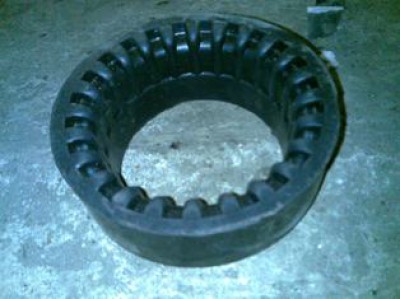

проставки под задние пружины от таза.....

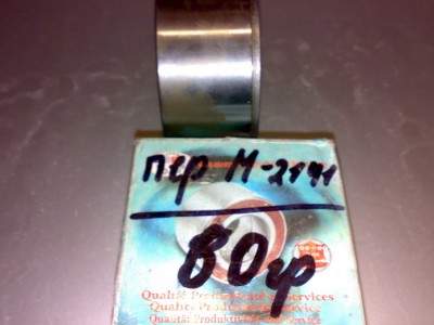

ринат185
на типу 1,4 где ручейковый ремень подходит ролик от газ3110 406дв
advert

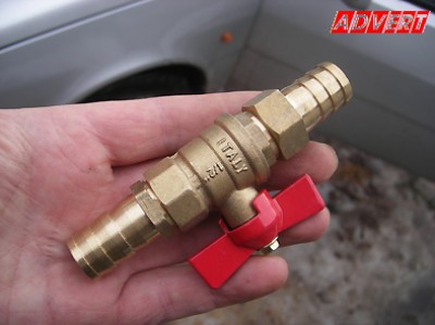

Потёк на днях краник печки. Пока капиталил движёк и всю машину видимо рассохся . Не долго думая купил в "Хозтоварах" шаровый сантехнический кран и два штуцера по размеру шлангов. И скажите теперь, что он не родной! Мне подошёл патрубок от "копейки" от радиатора печки с небольшой переделкой.

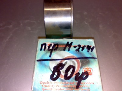

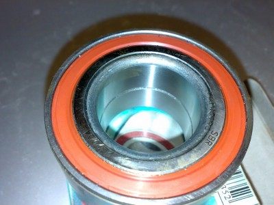

Полазил я по италомагазинам в поисках подшипника передней ступицы... Цены как всегда меня не удевили, так как всегда предпочетаю ставить все родное, как вы выражаетесь не КОЛХОЗНОЕ.
Мне посоветовали поискать по авто рынку подшипник (37*72*37) 41го москаля, от дешевых софдепов я отказался, но нашел France SBR тот что предлогали мне в магазинах по 250гр. за штуку я взял за 80гр.
По поводу взаимозаменяимости запчастей все должно быть родное (торм.колодки тем более торм.шланги, термостаты, сцепление и т.д., но если стоит датчик на вкл. вентелятора радиатора и провода для свеч зажигания от 2108-09 наверное это не конец света
