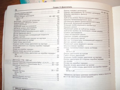

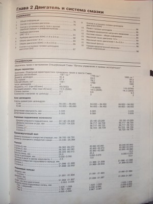

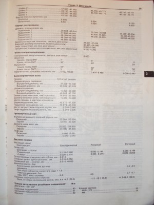

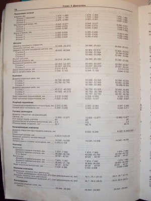

наш 1995см3:
 Просмотрено:  361 раз(а)
 Просмотрено:  329 раз(а)
 Просмотрено:  346 раз(а)
 Просмотрено:  343 раз(а)

В этой книге нет размеров вкладышей шатунов и каленвала Sad, мне они очень нужны !HELP!
