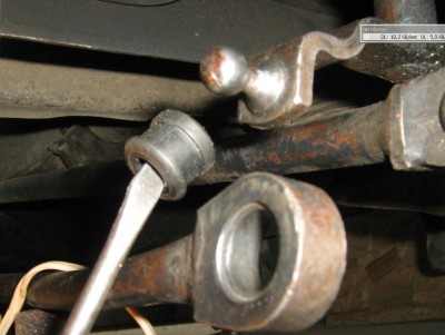

Наконец приехали втулки на коробку передач, хотел поставить и что то не очень получается.... какова технология, хотел тисками вдавить, а потом на шарик насодить не выходит, втулка мнется а в рычаг никак не лезет.

Дык помогать ей надо лезть в рычаг, да и смазать, да и разогреть для мягкости, да и каким либо инструментиком края поддать внутрь, когда начнешь задавливать.

Втулку поставил, ее надо сначала под углом, а затем ребра отверткой додавить, шарик засунул с помощью газового ключа на раз, только передачи так пагано и включаются, особенно третья и пока обороты не упадут со 2 на 1. Как продиагностировать кто виноват, коробка или сцепление?
