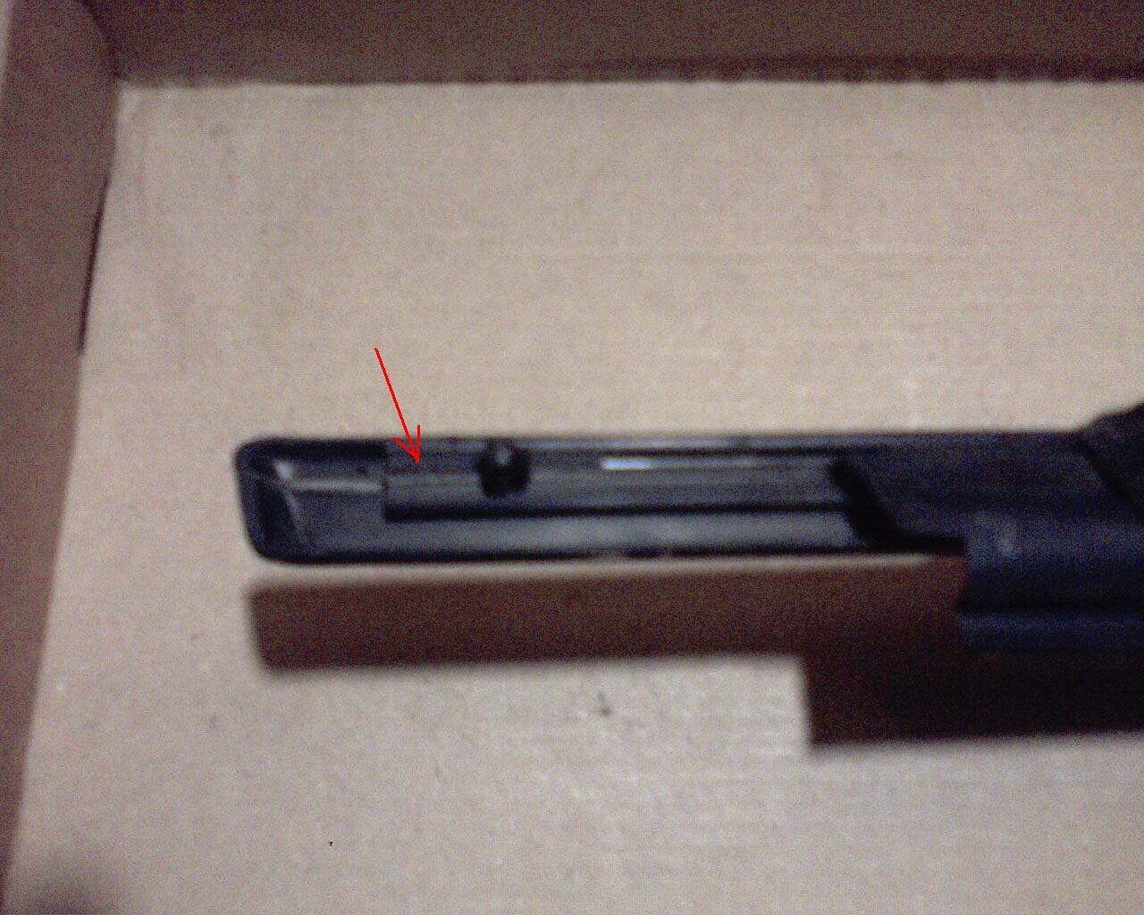

Наверняка, у многих была необходимость снять без повреждений нижние наружные уплотнители стёкол. Проблема заключается в хвостике уплотнителя- на нём есть фиксатор, который защёлкивается в отверстие рамки двери. Если даже дверь полностью разобрана, сжать фиксатор для извлечения всё равно проблемно. Сняв с большим гемором уплотнитель с донора, был приятно удивлён- этот фиксатор является отдельным элементом, и крепится "салазочным" способом. Отщёлкнув от двери часть уплотнителя, покрытую флоком, просто стягиваем уплотнитель с фиксатора.
ЗЫ: в еПЕРе №6.

Да, но он всё равно короткий. Как ты решил проблему затекания воды по бокам этого уплотнителя?

AND
Имеешь ввиду- "усох" по длине? Да никак не решал. Все разобранные двери- внутри просто пыльные. Водостоки на нижней кромке дверей чистые. И вообще, состояние металла дверей изумительное.
Все уплотнители дома в ванной отмыл кисточкой от вековой грязи. После этой авантюры флок выглядит новым.

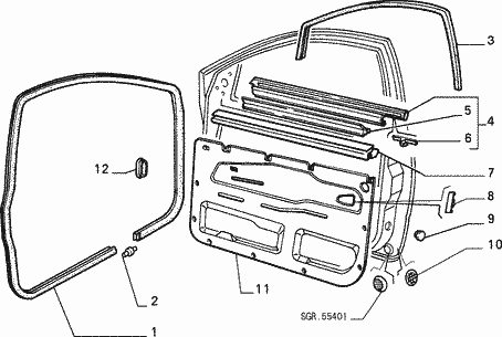

Есть ли у кого нибудь картинка или схема внутренностей дверей? стекло никак не хочет подниматься как положено, вылетает. может я какую нибудь направляющую посеял когда собирал?
А в верхних углах стёкол чёрные пластиковые башмаки стоят? Если просто пустые дырки в стёклах- проблема в этом.
