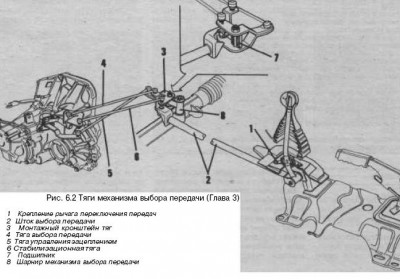

Не пойму о какой силуминов хрене реч? Покажи плиз на рисунке

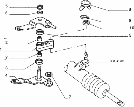

Скорее правильный рисунок будет выглядеть так:
Под номером 1. Ее каталожный номер 7666949

Но! В принципе, подшипнички там меняются отдельно. На рисунке № 2. Их каталожный номер: 7586521

ну скорее всего пережал гайку под №5. Или подшипнички (они там игольчатые в пластиковой обойме) закисли и не крутятся. Я у себя когда в прошлом году коробку менял их 3 дня в керосине отмачивал, а потом смазки туда набил и резинки уплотнительные (под номером 3 и 10) поменял - работает все без вопросов
