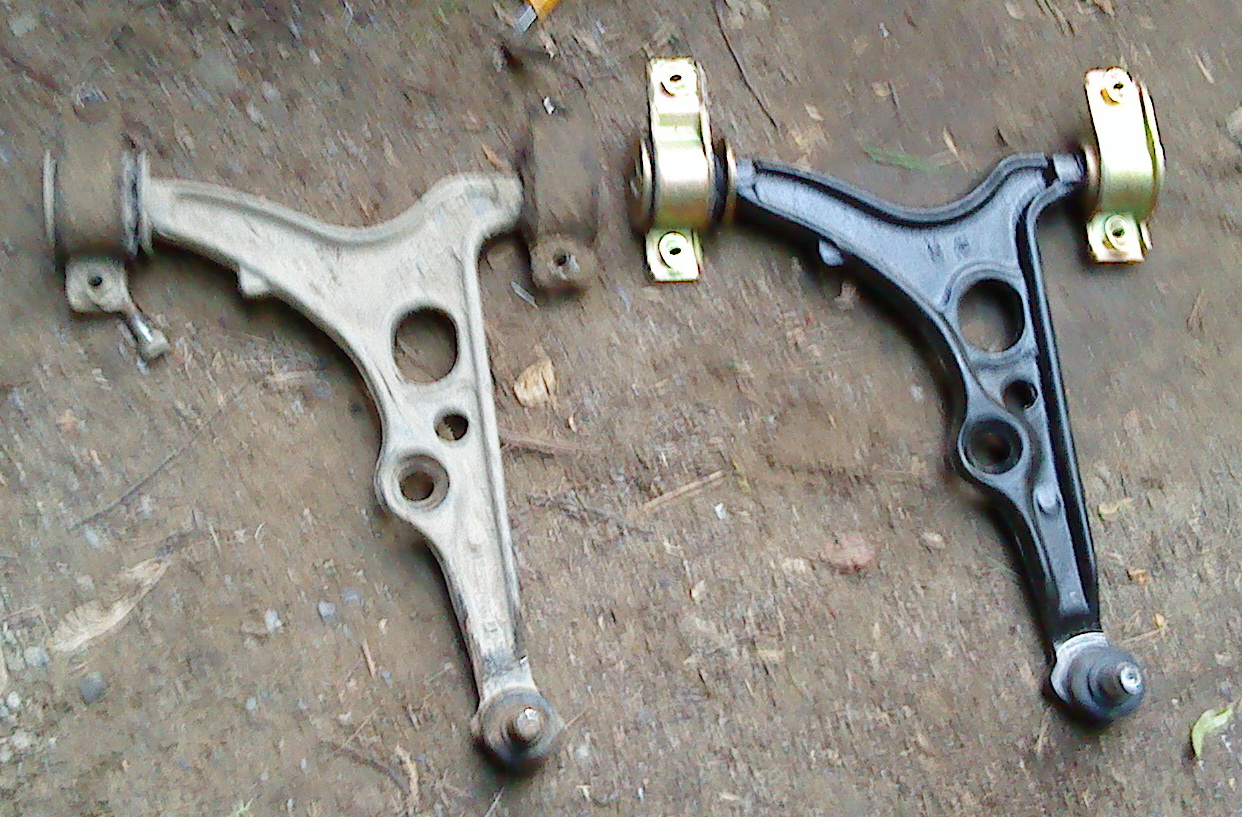

Купил рычаг, пока один, второй на днях должны подвести.
Дал знакомому мастеру на замену.
Мучился он, мучился, говорит - не подходит. Диаметр штока (пальца) вроде тот а высота не та. И еще говорит, что у старого палец конусный а тут ровный. Рычаг выбирал в магазине по каталогу на свой Типо.
Кто врет? Каталог или мастер. Кто с таким стыкался?
Фото плохое.

значит есть разница в рычагах одна.это диаметр пальца шаровой 15 и 17мм.если диаметр тот то и рычаг тоже тот.
какой фирмы брал новый рачаг и если есть его номер.

А ты сам не видишь разные у тебя рычаги или одинаковые? Конусный или неконусный? Высокий или не высокий? Фото смазанное не видно четко.

Дело в том, что времени у меня в обрез, и автомобиль оставил мастеру. Потом прибежал, сфотал оба рычага, и убежал (праздники были... водку пить надо было...).
Сам, при фотографировании, разницы не заметил.
Новый рычаг валяется в багажнике. Завтра гляну (если не выкинул) упаковку. Там и производитель и номер есть.
Про разницу диаметров слышал, но по ходу, на турбодизели ставили 17мм. Может у меня колхоз???

разница только в толщине пальца, у меня тоже старые были конусом а новые ровные, поставил ,все отлично

Рычаг точно твой, а вот на авто уже мог быть колхоз. Если размолотило проушину под шаровую на поворотном кулаке, то придется и кулак менять. Собственно тулишь палец в кулак и смотришь на результат - все видно невооруженным глазом.

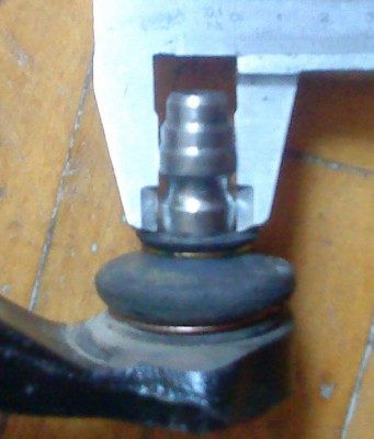

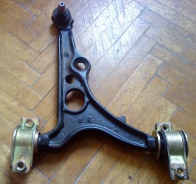

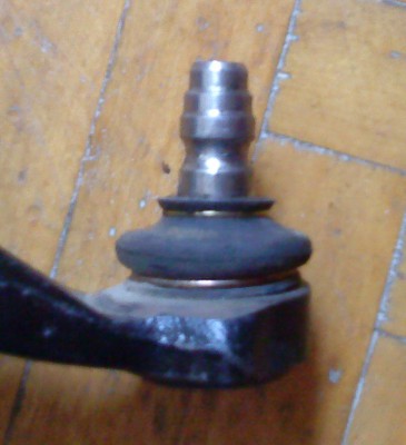

Вобщим замерил рычаг - 17мм.
Возможен ли вариант, что поворотный кулак с диаметром под рычаг 15мм? Если да, то чем это грозит, кроме замены кулака?
Вот более "красивые" фото.

если кулак на 15 то просто надо и рычаги купить с пальцем на 15 =)

В мануале по Типо/Темпре, кажется было написано, что 15 мм ставили до 90 или 91 г. точно не помню, после 17 мм. Я когда покупал себе рычаги у меня в магазине спрашивали год выпуска и диаметр пальца, продавец со штангелем даже вышел и измерил. на всякий случай.
