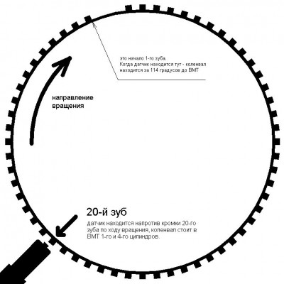

вопрос в теме - как правильно установить положение ДПКВ на 1.6 16в?...
на всех ТАЗофорумах пишут что начало магнита датчика должно смотреть на начало 20го зуба(после 2х срезаных) когда поршень 1го цилиндра в ВМТ - но у меня что б так поставить нужно смещать датчик до упора по часовой стрелке, да и судя по родным отметкам - начало датчика смотрело где-то на конец20го начало 21 зуба Rolling Eyes ...
так все-же как правильно установить? -может кто у себя посмотрит

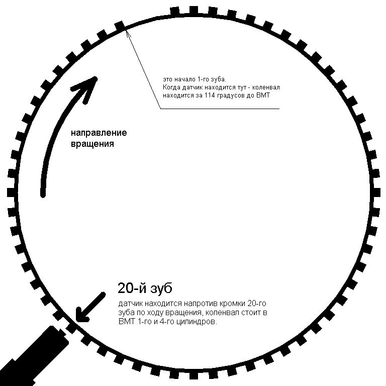

нашел на польском форуме рекомендации по регулировке ДПКВ на Чикву 0.9...
как видно на картинках разница целый зуб - где правда Rolling Eyes
так рекомендуют ТАЗоводы
 Просмотрено:  924 раз(а)
так стоит ДПКВ на Чикве 0.9
 Просмотрено:  1360 раз(а)
