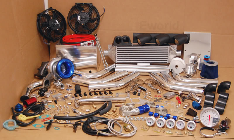

в продолжение когда-то затронутой темы:
http://cgi.ebay.com/ebaymotors/Fiat-Tipo-T3T4-Turbo-Charger-Kit-_W0QQcmdZViewItemQQhashZitem3efb5a05a9QQitemZ270504953257QQptZMotorsQ5fCarQ5fTruckQ5fPartsQ5fAccessories

СообщениеДобавлено: Пт Окт 29, 2010 23:49    Заголовок сообщения: Ответить с цитатой
знакомая фото, раз 30 уже видел на разных сайтах, и одна и таже)))
