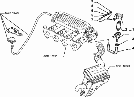

Denis Samokhin писал(а):
У меня на Типо 1.8 накрылся датчик холостого хода...((
Это на рисунке №1,2? Так?
Я сам этот клапан заказал в Харькове... б/у.
По деньгам сколько, еще не знаю... Sad

ksv
Зарегистрирован: 21.09.2006
Сообщения: 3352
СообщениеДобавлено: Вт Июн 01, 2010 15:27    Заголовок сообщения: Ответить с цитатой
ооо велькам в клюб паламатых ХХ Laughing
аналоги
FDB841
YB09853
7515016
85016
14784

genrish писал(а):
Добрый день. Подобная проблема на моей машине. Уточняющий вопрос: разъем на клапане двухконтактный? Если можно более подробно про аналоги. По моей программке пробивается только первый номер FDB841, но пишет доставка невозможна. Спасибо.
да двухконтактный
FDB841 - LUCAS
YB09853 - Ford
7515016 - HOFFER
85016 - Meat&Doria
14784 - STANDARD
Ну и ОЕ докучи 7740101 60808200
