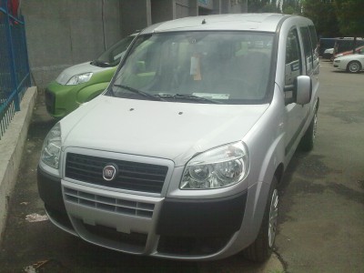

Беру Fiat Doblo maxi 1.9 D. Это мой первый дизель! Кто что знает про этот мотор???как себя ведет в наших условиях??какие проблемы могут возникнуть??буду благодарен за советы...

Спасибо за советы)))я этот Doblo купил)) Машинка супер. Мотор сказка)))Папа сел на него, слазить не хочет)))уже месяц катается))говорит супер!!!!

Пару фоток)))
