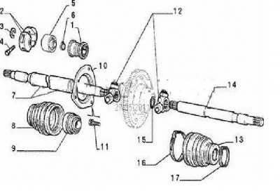

romeo у тебя стоит тришип, а на полуоси сальник-подшипник с обеих сторон, меняй их вместе с пыльниками, которые на них нятягиваются.

tiipo №9 - это сальник-подшипник, это единое целое Very Happy

была та же самая проблема. и тоже не хватало литра масла Smile
поменял целиком пыльник, в котором и подшипник и сальник и все что нужно Smile
залил родное коробочное масло Selenia и все стало хорошо Smile
стоил мне оригинальный пыльник ~400грн. не оригинальный от 200грн
