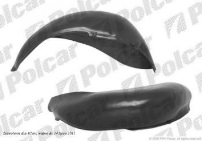

Темпроводы! Подскажите, кто какие локеры использует для Темпры (седан) - в задние арки. Единственное, что я видел - это производимые в Польше, но дождаться их в Питере - 1,5 месяца через контору http://byzapchasti.net
Может, кто "колхозит" - тогда из чего?

В общем, от Москаля 41 народ колхозил.
СообщениеДобавлено: Ср Июн 23, 2010 19:36    Заголовок сообщения: Ответить с цитатой
говорят от десятки передние или от москоля задние.сам вот хочу поставить.

От Ланоса ещё подрезали...

я себе ставил от опель-вектра А немного строительного фена для подгонки по месту ну и ножом лишнее срезать

опель вектра глубже чем сенсовские, смісл тот же (немного фена

Нормально ничего не подходит. Москвичевские до сих пор валяются в гараже. Так и не поставил, бо феном разжиться проблема. Чисто мое ИМХО: раз в год почистить арки и пройти в 3 слоя гравитексом или хорошоей каучуковой мастикой. Оно хоть просыхать будет, в отличии от варианта с пластиковыми накладками.
