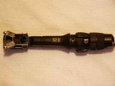

Снял правый подрулевой переключатель. Два фиксирующих металлических штифта из прорезей крутёлок (заднего и переднего омывателя) извлёк, но дальше не разбирается зараза. Боюсь сломать... Крутёлки крутятся на 360 градусов но не слезают вправо (я так думаю туда они должны уходить) Там ещё что-то извлечь надо фиксирующее или просто тугая посадка ? Может кто разбирал и знает... Может фото есть какое ?

Здесь стояли штифты.

Оказалось, что крайняя часть (которая справа от крутёлки передних дворников) защёлкнута на двух треугольных выступах, расположенных под краем этой самой крутёлки. Выступы расположены диаметрально противоположно по краям печатной платы (то есть где плата касается овала рычага изнутри), проходящей через весь рычаг.
