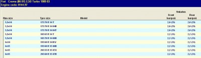

СообщениеДобавлено: Вт Июн 19, 2007 14:06    Заголовок сообщения: Ответить с цитатой
Ось що пише про дицки автодата.
 Просмотрено:  1076 раз(а)
СообщениеДобавлено: Вт Июн 19, 2007 14:10    Заголовок сообщения: Ответить с цитатой
в том то и дело что по автодате выше 15 нетуа я знаю точно что 16 становятся без проблемм

СообщениеДобавлено: Вт Июн 19, 2007 14:33    Заголовок сообщения: Ответить с цитатой
Судя по таблице ты даже 17 можешь всунуть 205/40, а может даже 45 влезут. Круто будет смотрецца Twisted Evil . Другу моему мы поставили на Алмеру 96 года 17 катки шириной в 8 дюймов !! резина 205/50! Очень зачётно получилось.
