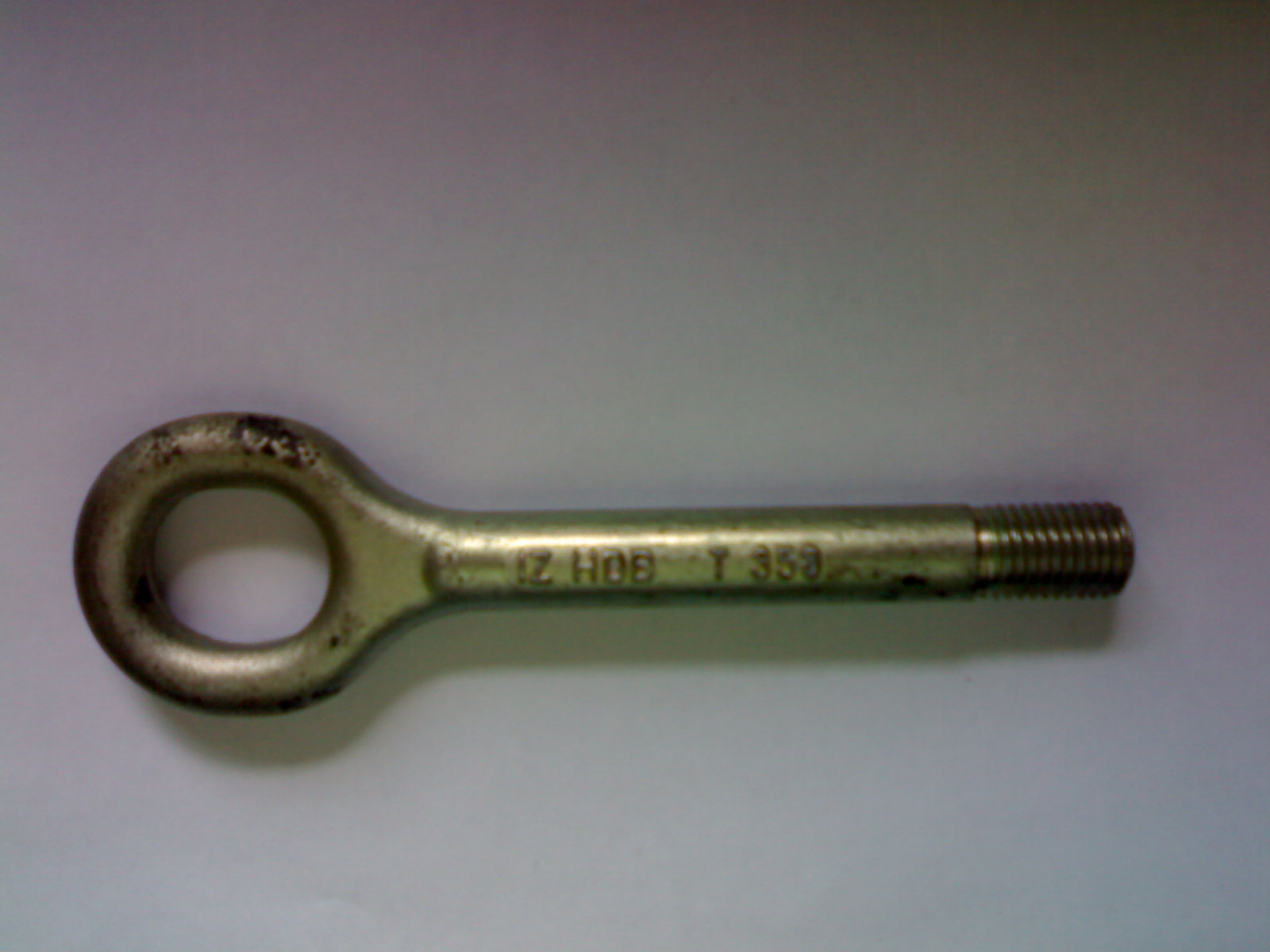

Подскажите где можно купить буксировочную петлю которая вкручивается в бампер на Добло,или посоветуйте человека который может её сделать

дешеве было създить в другой город чем у них брать. А сама петля легко делается или очень красиво у токаря или просто функционально из стержня. размеры могу дать и резьбу.

Если не трудно -можно размерчик и резьбу...

ща сниму с живца размер

общая длина - 175 мм
ушко внутренний размер эллипс 20 на 30 мм
длина резьбовой части 25 мм
длина штыря до отверстя ушка 130 мм
диаметр 16 мм
резьба 16*2

Говорят там левая резьба это правла ?

резьба обычная Laughing

обычная метрическая правая
