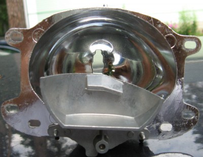

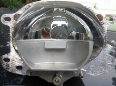

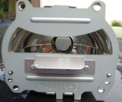

Надо поменять конфигурацию "шторки" . Сделать , например , как на фото . Фото 3 - линза с Honda Accord Xenon . Фото 2 - линза Honda Accord галоген , Фото 1 - линза Toyota Rav4 галоген ( как пример друго исполнения

я вот только непойму это линзы вверх ногами лежат?
ведь штрка должна верний свет убивать или как))
у меня светит точно такой же линией как посредине)
yurik
Зарегистрирован: 24.05.2008
Сообщения: 1378
Откуда: Буча Киевская обл
СообщениеДобавлено: Вт Июл 13, 2010 13:37    Заголовок сообщения: Ответить с цитатой
лежат правильно ( как стоят на машине ) . линза работает зеркально .
