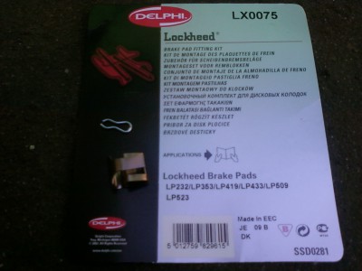

сфоткаю выложу,даже гдето есть упаковка про запас(там есть номер,закажешь)Вот только у меня крома а у тебя браво...а что в магазине не знают что это такое ?

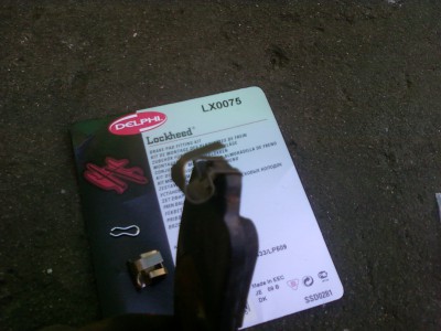

обещал выложить фотки успокоителей колодок(крома) я думаю понятен принцип действия
