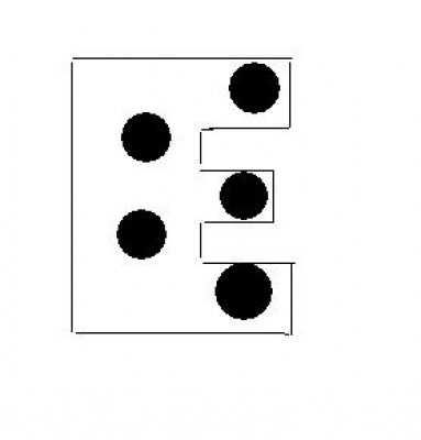

СообщениеДобавлено: Ср Ноя 18, 2009 22:27    Заголовок сообщения: Ответить с цитатой
куда какой провод?

СообщениеДобавлено: Чт Ноя 19, 2009 00:10    Заголовок сообщения: Ответить с цитатой
погодь причём тут бегунок ? у трамблёра только 1 положение по валу есть и у бегунка тоже только 1
если валы сходяться и фазы правильно ставяться то станет и трамблёр с бегунком Wink
по проводам я не помню уже надо в мануале смотреть Rolling Eyes

Нету в мануале как провода идут Sad У меня в ВТМ 1 цылиндра бегунок смотрит строго вверх. Кароче я запутался. В проблемах работи двигателя топливную уже вичеркнул, вот и все остальное перепроверяю.

На крышке трамблера номера стоят снаружи, соответствующие номеру цилиндра. Присмотрись внимательней. Центральный - к котушке.

СообщениеДобавлено: Чт Ноя 19, 2009 00:52    Заголовок сообщения: Ответить с цитатой
брат не заморачивайся
зделай как я советую
провода ... глядя на крышку трамблёра сверху подключаешь (сверху вниз идём) : второй первый третий четвёртый
ну и на катушку само собой я думаю ты в курсе какой Wink
попробуй

СообщениеДобавлено: Чт Ноя 19, 2009 09:22    Заголовок сообщения: Ответить с цитатой
На впускном распредвалу нету выточки под привод разнощика - валы не поменяеш (если только разнощик не ставить как на кромах на впускной распред).
Порядок цилиндров 1-3-4-2.
При ВМТ бегунок хвостом смотрит на метку на корпусе - в букварь (метки ГРМ должны быть сведены - как при установке ремня - у КВ возможно 2 положения)
1-3-4-2

ksv
у меня иначе подключены и только так работает
вот вам и одинаковые моторы

Хрюкин
Зарегистрирован: 21.03.2009
Сообщения: 2975
Авто: SATURN VUE 2.2
СообщениеДобавлено: Чт Ноя 19, 2009 11:54    Заголовок сообщения: Ответить с цитатой
karasoff писал(а):
ksv
Я понимаю что валы не поменяеш, а шкива валов местами можна поменять?
Можно. В этом случае "первый" цилиндр может быть действительно первым, а может оказаться и четвёртым- как у меня, например. Very Happy
У меня бегунок смотрит вниз на четвёртый, оба клапана закрыты, цилиндр готов к вспышке, все метки совпадают.
