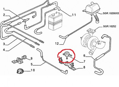

Добрый день форумчане. кто может подсказать где находиться датчик давления топлива - ну который в обратку всталяется обычно???
смотрю в detali точка ру ничего не вижу...
на авто обнаружил проблему - насос бензо который не качает нужного давления что при работе, при остановке двигателя давление пдает в течении нескольких десятков секунд.
а да забыл машина Лянча Дельта 2 2.0 двигатель 16 клапанов + турбина
VIN: ZLA83600005030244
пережимаю обратку давление держиться дольше ну все равно падает быстро (может обратку не дожимаю).
заменил насос давление подскачило в рампе в норму машина работает ровно, красиво но как только отпустил обратку - колбасит...
кто знает где этот противный Smile клапан находится???

СообщениеДобавлено: Ср Июл 21, 2010 18:28    Заголовок сообщения: Ответить с цитатой
Санёк
надет на другом конце рампы Wink

Romko
Зарегистрирован: 25.07.2006
Сообщения: 3653
СообщениеДобавлено: Ср Июл 21, 2010 18:44    Заголовок сообщения: Ответить с цитатой
номер 7

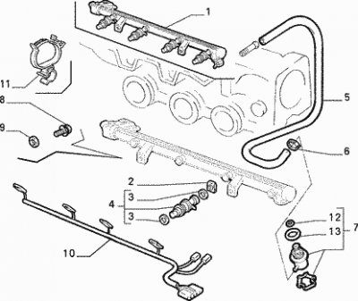

Romko
Сообщения: 3653
СообщениеДобавлено: Чт Июл 22, 2010 09:28    Заголовок сообщения: Ответить с цитатой
Санёк
картинка с фиата купе турба..
так шо у тебя вообще места на рампе под него нет?
на рампу приходят 2 трубки - прямая и обратка?

Sunit
Зарегистрирован: 13.02.2006
Сообщения: 395
Откуда: Kiev
Авто: Alfa Romeo 75
СообщениеДобавлено: Чт Июл 22, 2010 09:35    Заголовок сообщения: Ответить с цитатой
быть такого не может, сделай плиз снимок рейки топливной с водительской стороны.....

СообщениеДобавлено: Чт Июл 22, 2010 15:56    Заголовок сообщения: Ответить с цитатой
спасибо огоромное - нашел. правда прийдеться впуск разбирать - не страшно. этот клапан просто так и не увидишь. он у меня с задней части находиться в сантиметрах 5 от края рейки... еле разглядел...
теперь вопрос пригоден ли клапан к ремонту?? и чем если что его можно заменить?
Romko
Сообщения: 3653
СообщениеДобавлено: Чт Июл 22, 2010 16:13    Заголовок сообщения: Ответить с цитатой
Санёк
сними вакуумный шланг с рег. давления - он сухой? если там бенза рег. давления писец... пробило мембрану..
он у тебя походу не держит давление, судя по симптомам...
ремонту он не пригоден - заменить на такой же от Фиата Купе турбо или от лянчии Турбо (раб. давление регулятора 2.5 бар)...
либо заглушить обратку на рампе и колхозить выносной регулятор

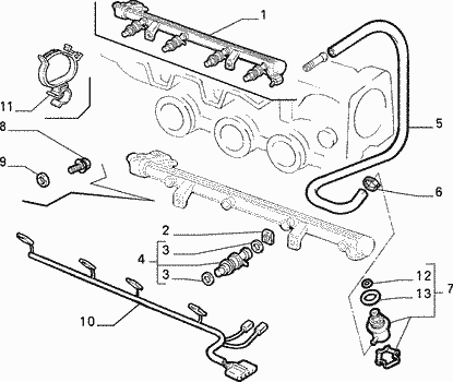

СообщениеДобавлено: Пн Авг 02, 2010 01:42    Заголовок сообщения: Ответить с цитатой
Вообщем снял я впуск. РДТ оказался от машинки с двигателем 1.4 л. на давление 2,5 бара.
на скою машинку не нашел я другово и привезти - никто вроде не таскает (exist точно)
сделал систему на рампе оставил все как есть, а в баке на сливную трубку нацепил РДТ от 10-ок последних - он у них расчитан на давление вроде 3 бара (минимум), на самом рдт написано 3,8 (но это вроде паскали или АХЗ)
в этом плане все нормально, но при разборке сборки сломал тройничек вот как на картинке - что это за клапан, какие у него функции и чем можно заменить?
