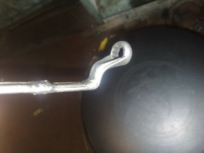

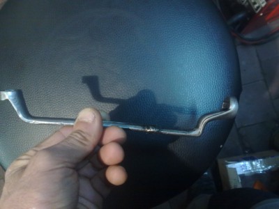

СообщениеДобавлено: Вс Окт 03, 2010 07:15    Заголовок сообщения: Ответить с цитатой
З приводу ключа. Береться накидний ключ на 13*12 там де головка на 13 гріється різаком і загинається на 90градусів, сфоткаю свій - покажу.

СообщениеДобавлено: Пн Окт 04, 2010 22:59    Заголовок сообщения: Ответить с цитатой
Такий от ключик.
