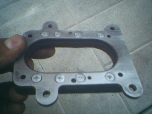

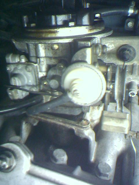

Я когда еще не знал как доставать запчасти на свой пепелац реставрировал данную подушку, езжу на ней до сих пор.
Процесс я описывал на российском форуме
Как и предполагалось резинку (крепление между карбюратором и коллектором) найти не удалось, предлагали привезти под заказ, но ждать не известно сколько. Поэтому пришлось восстанавливать.
Может кому пригодится, опишу вкратце как я это сделал:
Инструменты и материалы: сверло 3,3 (плюс сверло на 8 для снятия фаски), метчик на 4 со стандартной резьбой, паронит, герметик, восемь винтов на 4 с потайной шапкой.
Через четыре отверстия в которые вкручиваются болты карбюратора стянул две части данной прокладки верхнюю и нижнюю (на нижней даже не осталось ни каких признаков что вся конструкция изначально была залита резиной). Зажал все это хозяйство в тиски и просверлил восемь отверстий сверлом на 3,3 (по четыре отверстия на сторону). В этих отверстиях нарезал мечиком резьбу, сверлом на 8 сделал фаски под шапки винтов. Стянул обе части винтами 4х10. По нижней части, что крепится к коллектору вырезал прокладку из милиметрового паронита и промазав герметиком прикрутил уже готовую конструкцию к коллектору. Весь процес фотографировать небыло времени, а готовая отреставрированная резинка выглядит так:
На первом фото показано как гуляет карбюратор, на втором отремонтированная подушка.
