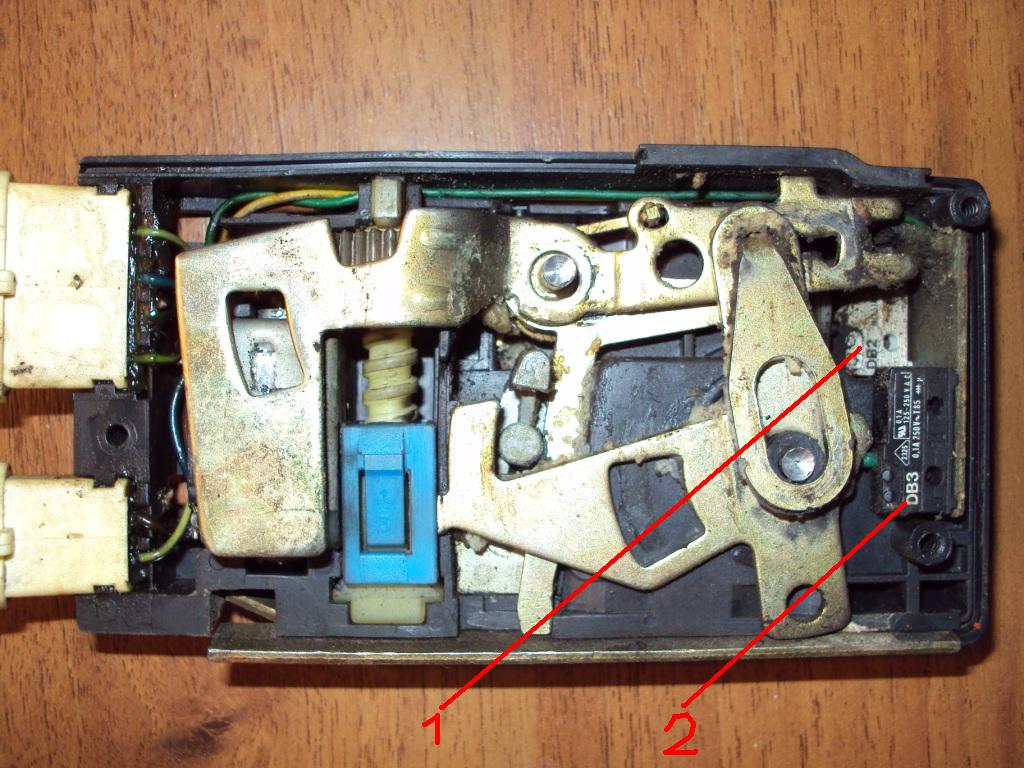

Передний замок:
Микрик 1 показывает, что дверь закрылась полностью.
Микрик 2- собственно и есть управление Ц.З. (ключём снаружи, кнопкой из салона) на левой и правой передней двери.
 Просмотрено:  307 раз(а)
Хрюкин
Зарегистрирован: 21.03.2009
Сообщения: 2975
Авто: SATURN VUE 2.2
СообщениеДобавлено: Вт Авг 10, 2010 19:40    Заголовок сообщения: Ответить с цитатой
Кстати, микруха 1 (на любой из 4 дверей) зажигает соответствующую лампочку на чек-панели. Отдельный концевик багажника (не относящийся к Ц.З.) так же засвечивает свою лампу на панели.
http://fiat-club.org.ua/forum/download.php?id=18353
