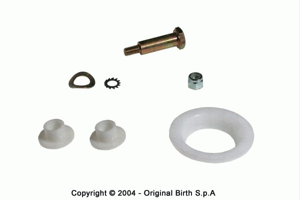

и второй вопрос
от чего можно поставить втулочки на рычаг переключения возле коробки (вилочка влево-вправо ходит с люфтом).

"и второй вопрос"
ORIGINAL BIRTH 4449
или
http://avz.com.ua MALO 66971 4.15€
 Просмотрено:  337 раз(а)

По поводу втулок спасибо но вроде это не такие как на рисунке,эти стоят в салоне а мне нужны те что у коробки на вилочке и болт там длинный.
На фото № 12 (8 241 5465),а то что вы предлагаете --это № 5 (8 239 9343)и 29 (4449)
и еще интересует пыльник № 2 от чего мона приколхозить,тоже порван,к сожалению...

Возле коробки на втулки я одел термоусадочную трубку.
Можно попытаться подогнать на точиле внутренний
сайлентблок рулевой тяги ТАВРИИ.
Это как раз про деталь №12
Деталь №2 на бэушке.(моя живая-поэтому не изобретал.
На шток самой коробки с раздатки НИВЫ.
Защелки на пласмассовую крышку коробки с печки ваз2108
