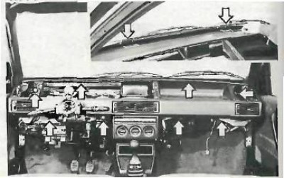

Подскажите как снять торпеду Типо, может у кого есть мануал?

Подскажите как снять торпеду, может у кого есть мануал?

Просто. Very Happy
Стрелочками показано где прикручено.
А мануалы на http://ftp.fiat-club.org.ua/

надо ещё приготовить шестиграник помоему на 6 или 8.ну купить набор.

спасибо.
СообщениеДобавлено: Ср Ноя 17, 2010 23:30    Заголовок сообщения: Ответить с цитатой
Козырь
вот с этими что возле лобовика болтами.ух намучился.и как раз там на 10 болты,а по хорошему туда бы шестеграники вкрутить за место болтов.
