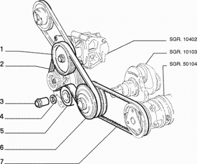

Разлетелся неподвижный натяжной ролик 5-ручейкового ремня. Сам ремень приводит в действие помпу, генератор.
Встречал на форуме, что ролик выкидывают (позиция 5), ставят короче ремешок и так ездяют. Вопрос. По каталогу ремешок 962-963 мм. Какой длины нужен оный при установке без ролика? Очень надо.

oosimvol
генератор совсем не жалко?!

А чем такая схема на моем 1,4 типо буз гура будет отличатся от 1,6 темпра с гуром (без ролика).

А это идея, для безгурового ремня каталог выдает 850 мм!!!

oosimvol
у себя я тоже выкинул ролик, начал шуршать гена. Может и совпадение Rolling Eyes

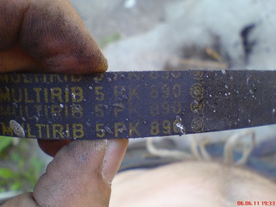

спасибо Хотабичу за совет!!! кстати на двиге 159.B9.000 855 не катит нужен длинєє каой точно не помню толи 875 толи 880

короч на моторе 159.В9.000 ремень без ролика должен быть такой
