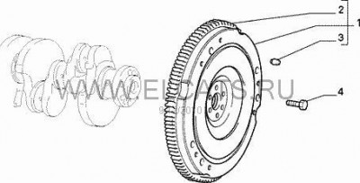

СообщениеДобавлено: Вс Сен 12, 2010 22:05    Заголовок сообщения: Ответить с цитатой
посмотрел в экзисте 1,6 и 1,4 венцы одинаковые, оригинал 1500грн

СообщениеДобавлено: Вс Сен 12, 2010 22:33    Заголовок сообщения: Ответить с цитатой
maler
1. йес
2. ноу
3. Варто поміняти сальники колінвалу, первинного коробки, зчеплення в комплекті(шоп вдруге не лазити). Але то все дивитись по зтану запчастин і гаманця.
4. На екзисті, або якогось знайомого торговця італозапчастинами(дешевше буде суттєво, як-правило).
Економічно вигідніше знайти маховик з живим вінцем і не парити собі мозги.
