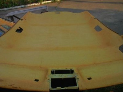

СообщениеДобавлено: Вт Окт 12, 2010 14:41    Заголовок сообщения: Ответить с цитатой
Начало.

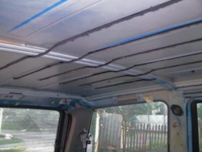

СообщениеДобавлено: Вт Окт 12, 2010 14:46    Заголовок сообщения: Ответить с цитатой
Потолок приклееный на герметик к крыше. Тяжело было оторвать.

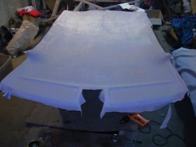

СообщениеДобавлено: Вт Окт 12, 2010 14:48    Заголовок сообщения: Ответить с цитатой
Поклейка материала заняла времени 2 часа.
