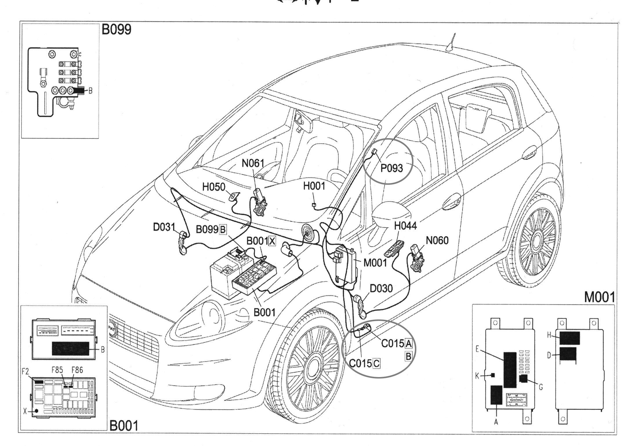

Началось всё с того, что у меня эл. подъёмник стекла водительской двери начал жить своей жизнью. Стекло может опускаться, а может и нет, как ему захочется...
Для начала я вытащил кнопки управления (которые на водительской двери находятся), прочистил и промыл спиртом все контакты (было достаточно много нагара или налёта, как хотите). Нарыл схему, прозвонил все контакты, в принципе всё в норме. (Далее пришлось быстро всё собрать, т.к. начался дождь).
Сегодня пошёл дальше, путём логических рассуждений дошёл к тому, что проблема может быть механическая (например "закусывание троса и т.д."), т.к. если стекло всё-таки опустится, то потом можно гонять его вверх-вниз сколько угодно и всё работает. А стоит закрыть полностью, выключить-включить зажигание и с вероятностью 90% оно уже не опуститься.
Разобрал дверку, снял аккуратно "шумку", проверил полностью весь механизм (тросы, валы и т.д.), в местах где должна быть смазка прошёлся слегка WD-шкой. Обнаружил, что контакт, который подключает эл. двигатель в схеме слегка сполз, снял, почистил спиртом и поставил на место и о чудо! всё заработало. Включал и выключал зажигание, стекло гонял вверх и вниз, вроде всё гут...
Обрадовался, стал собирать дверку обратно (пробуя в процессе опускать и поднимать стекло). В итоге, закрутил последний саморез, включил зажигание, а стекло никак не среагировало на нажатую кнопку опускания Evil or Very Mad Evil or Very Mad
Я подумал, может при сборке нарушил какие контакты, очень аккуратно снова снял панель с двери, всё проверил, собрал, но оно опять не опустилось. Покурил минут 5, ради интереса пнул кнопку и стекло опустилось. Открыл его полностью, потушил-включил зажигание и увидел писец №2, стекло подниматься не захотело...
Короче говоря шаманские танцы с бубном...
Единственно, что ещё сделал, прозвонил идёт ли питание на эл. двигатель в момент нажатия кнопки опускания стекла, и тут оказалось всё гут. Полез е-леарн, нарыл схему, на ней указаны 2 датчика, но я их не нашёл (на картинке они отмечены кругом)...
Народ, кто сталкивался с такой загадкой, помогите плиз, а то тут толковых автоэлектриоков нету, всем только бабло давай, а никто сделать ничего не может..
Самое интересно то, что когда ставлю машину на сигналку, то стекло всегда 100% поднимается в верхнюю точку.
ЗЫ: Есть мысля, может датчики? Только где они находятся. Ведь когда стекло не хочет опускаться, я нажимаю на кнопку, то эл. двигатель молчит и не издаёт ни звука, даже не напрягается...
Вот эти датчики
 Просмотрено:  405 раз(а)

Посмотри разьем, который к двери идет. В нижнем кружочке нарисована земляная клемма, а то что в верхнем, находится в стойке- тоже не датчик. Датчиков скорее всего нет, отключение по току.

Снимай гофру из двери в салон и смотри на переломанные провода. Эт у них болячка.
