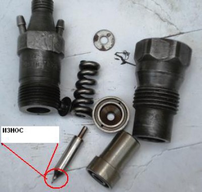

В том то и дело что (стенд Very Happy ) имеется и проверить работу форсунки не составляет большого труда.Также как заменить распылители и отрегулировать давления открытия иглы.
 Просмотрено:  759 раз(а)
